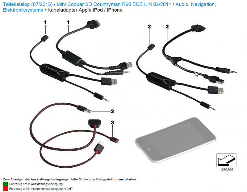

Was ist genau der Unterschied in der Funktionalität zwischen dem USB Adapter (3) und dem Video-/Audio Adapter (2).
Der Preisunterschied beträgt ja 17 Euro.
das 3er ist "nur" ein USB-Kabel (keine MINI-App, usw.) da kannst gleich das beim Handy beigelegte Kabel verwenden
1+2 sind die für MINI-Connected, Bild+Ton, Laden
(das sind die 50:50 Chance Kabel was ich schon geschrieben hab)
Räder werden völlig überbewertet... Zwinkern
growa1 schrieb:das 3er ist "nur" ein USB-Kabel (keine MINI-App, usw.) da kannst gleich das beim Handy beigelegte Kabel verwenden
Danke, dann wäre der 2. Adapter wohl der richtige, um auch Videos wiederzugeben. Wird das iPhone auch darüber aufgeladen?

Besten Dank! Werde mir dann das Audio/Video USB Kabel kaufen. Nutzt ihr noch separat eine Halterung oder legt ihr das iPhone einfach in die Flaschenhalterung?
-Oscar- schrieb:Besten Dank! Werde mir dann das Audio/Video USB Kabel kaufen. Nutzt ihr noch separat eine Halterung oder legt ihr das iPhone einfach in die Flaschenhalterung?
Hab mir die Halterung vom center rail auf Abdeckung des snapin geklebt Lightning Kabel vom USB in die Armlehne gelegt, hab jetzt meinen eigenen snapin ohne Antennenanbindung. Wieso brauchst du eigentlich video im mini display, ohne kodierung schaltet das sowieso beim fahren ab.
