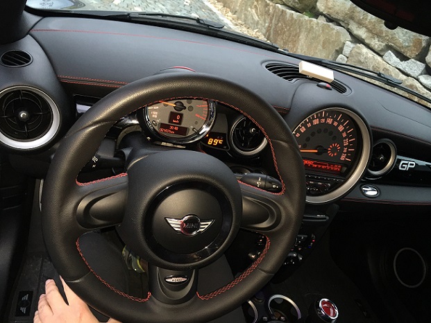

Errechnete Öltemperatur mangels vorhandenem Sensor ? Head Scratch
Klingt äußerst wissenschaftlich, hat das Einstein oder Gauss entwickelt?

Ne, die haben sich aber mit wesentlich komplexeren Dingen beschäftigt. Top
Anders gefragt: Kannst du es besser wissen? Nicht böse gemeint, aber hast du schonmal ein P3-Cars an deinem Wagen gehabt? Oder mal auf CAN im Fahrzeug geschaut? Nein? Da steht ein Wert! Magie? Hexenwerk?
Ich habe keinen CAN-Logger, aber durfte mir so einen Log mal in einem Challengewagen aus der ADAC Procar Serie anschauen. Hab dann auch mal gefragt wo der wert herkommt. Oder meinst du ich denke mir sowas aus ? Sonne Wenn man sich anschaut, wie der Luftmassenmesser oder wie das Ding mittlerweile heißt funktioniert, dann gibt es sicherlich ein paar großen aus denen sich die Ingenieure eine Öltemperatur ableiten können. Direkter Sensor ist natürlich genauer- Kostet aber auch BMW Geld
Edit: http://www.northamericanmotoring.com/for...eview.html Hier hats einer eingebaut, da sieht man was das teil so alles kann.

genau so ist es. Man hat in der Entwicklung die Öltemperatur gemessen, eine Matrix erstellt aus Umgebungstemperatur, Wassertemperatur, Lastzustand und erhält so Näherungswerte die bei den Serienfahrzeugen anhand dieser Tabelle grobe Richtwerte ergeben. Reine Sparmaßnahme.

Ich weiß es natürlich nicht besser, bin auch keinem böse und lass mich wo nötig jederzeit belehren (weiterbilden), ich kenne die Zusatzinstrumente nur hier vom Video oder div. Bildern und nicht in original live.
Dennoch bin ich der Meinung ein unmittelbarer, direkt ermittelter Messwert ist die genaueste Lösung. Wenn's allerdings rechnerisch auf anderen Wegen gute Näherungswerte gibt - hab ich auch nichts dagegen.

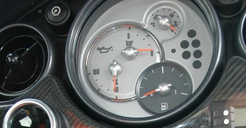

Gab's im R53 S Chronopaket Öldruck oder Öltemperatur Head Scratch - ich weiß es nicht mehr.

ich hatte im R53 das Nachrüst-Zusatzinstrument Öltemperatur. Gab es beim Freundlichen. Da wurde zur Messung ein Geber anstelle der Ölablassschraube in die Ölwanne geschraubt. Im Prinzip war es ein VDO Instrument mit schwarzem (VDO standard) oder grauem Zifferblatt, VDO standard Geber und Mini-Kabelbaum sowie Mini Instrumentenhalter für zwei Instrument in Mittelkonsole (zweites Instrument war Bordspannung).
Dann gab es ab Werk als Option irgendwann so ein Multiinstrument (Chronopaket) anstelle des großen Mitteltacho / Navi. Ich bin mir nicht sicher, das waren aber vielleicht schon Schätzwerte vom Bordcomputer oder doch echt gemessene ? Head Scratch

Ich hab nachgeschaut, weil ich auf meinen Fotos nicht alle Zeiger erkennen kann, und was im R53 im Detail angezeigt wurde:
"SA 547 - Cockpit Chrono-Paket - 170 EURO (Stand 2005)
Öldruck-, Öltemperaturinstrumente, Wassertemperatur und Tankanzeige integriert im Zentralinstrument. Tacho und Drehzahlmesser als Doppelinstrument auf der Lenksäule."
Daß für 170 Euro auch noch der zusätzliche Sensor verbaut wurde glaub ich fast nicht.
Nun hab ich aber - in anderem Zusammenhang - noch gelesen, daß für die Öltemp. als Näherungswert z.T. die Kühlwassertemperatur zur Berechnung verwendet wird.

Für 170 Euro müsste ja im Chronopaket auch die Geschwindigkeitsanzeige mit drin gewesen sein, welche neben dem Drehzahlmesser zusätzlich dazu gekommen ist. Oder wird die extra berechnet? Ansonsten für den Preis nicht schlecht Sonne
#29
stimmt, wird nicht extra berechnet, ist ja bei den 170 EURO für das Chrono-Paket inklusive, s.o.:
"..Tacho und Drehzahlmesser als Doppelinstrument auf der Lenksäule." Hat alles vor allem schön ausgesehen und war praktisch mit Tacho/DZM.
Fotos sind im Link unten "Vier Briten.."

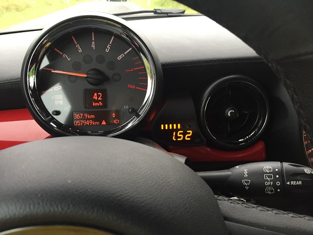

Gestern habe ich Post bekommen. Ich hatte die P3 Instrumente schon im Audi und bin sehr zufrieden.
