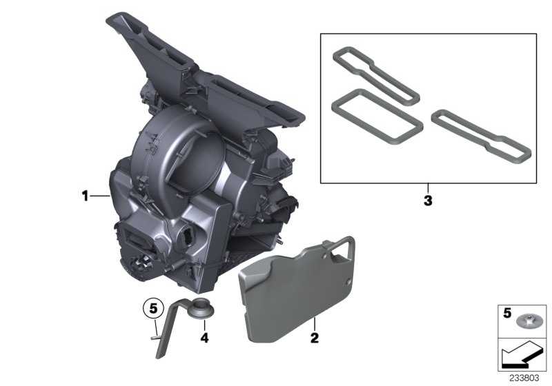

Ich habe nun noch das ganze Internet durch gelesen.
Immer wieder wird von einer Dichtung an der A-Säule berichtet die wohl Probleme macht.
Ist diese Schaumdichtung (Nr. 05)?
Die wackelt bei mir auf der Beifahrerseite oben an der Dachleiste total, ich denke verglichen mit dem Bild, ist es der kleine Schnippel oben.
#25
POS. 4
#26
Danke für das Bild @Asali. Anbeten
Ich habe es jetzt gedreht und gewendet und bin der Meinung, das wenn es an dem Ablaufschlauch liegt, der Fahrerfußraum betroffen wäre, da der Ablauf auf dieser Seite liegt (bzw. liegen müsste).
Täusche ich mich, oder stimmt meine Annahme?
