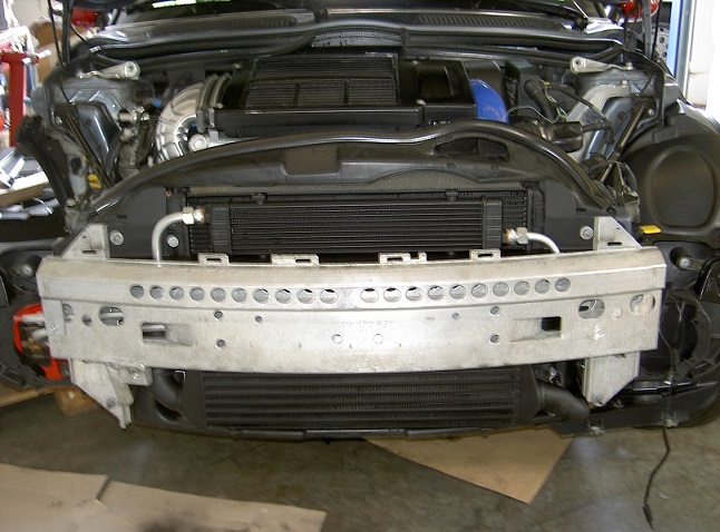

minti schrieb:Also wenn man nur die Luft-Luft LLKs beim Mini betrachtet, legt der GP-LLK die Meßlatte schon sehr hoch - das zusammenschweißen zweier original Mini LLKs (dadurch etwas größer als der GP LLK) könnte da noch besser werden ..... das hat doch schon mal jemand erfolgreich umgesetzt Head Scratch
Hab diesen beitrag leider nicht gefunden, wer hat denn aus 2 orginalen llk, einen gp ähnlichen nachgebaut?

dogcem schrieb:Hab diesen beitrag leider nicht gefunden, wer hat denn aus 2 orginalen llk, einen gp ähnlichen nachgebaut?
derjenige hat aus 2 GP LLKs einen grösseren gebaut, es war pedro der das gemacht hat.

... nicht vergessen, neben der Kühlleistung (Temperatur vor dem LLK und nach dem LLK) ist auch der Druckabfall über den LLK zu betrachten (Druck vor vs. Druck nach dem LLK).

Krumm schrieb:bekomme die logfiles hier nicht hochgeladen.
der temperaturunterschied lag bei der messung die am gleichen tag unter gleichen bedingungen gemacht wurde bei 15° die der airtec heisser lief.
gruss krumm
schau mal da
http://www.mini2.info/forum/showpost.php...stcount=46
http://www.mini2.info/forum/showpost.php...stcount=51
http://www.mini2.info/forum/showpost.php...stcount=55
und dann kann man's auch mal mit 2 versuchen, sehr viel Arbeit, für bis 275 PS nicht nötig, aber funktioniert wirklich super.........
#79
wenn ihr dann über 275+ PS habt, ist der nächste Schritt ein Ölkühler, noch viel mehr Arbeit.............
