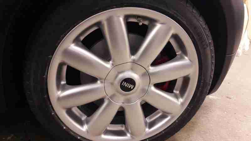

Anliegend möchte ich Euch noch ein kleines Update zukommen lassen. Habe jetzt alle Punkte abgearbeitet und habe noch etwas Zeit bevor unser Cabrio Anfang April wieder auf die Strasse muss.
- Habe jetzt die lackierten Felgen inkl. Reifen montiert. Sieht einfach nur klassisch aus im Gegensatz zu den Web Spokes. (siehe auch Bild)
- Auch habe ich noch den Ansaugschlauch von Dynamic Automotive montiert; Sport-Luftfilter von BMC montiert und Zündkerzen von NKG eingebaut. Die Bosch sind wieder rausgeflogen. (sieche auch Bild)
- Haube ist z. Zt. beim Lackierer, wo auch die Streifen neu aufgeklebt werden. Leider für mich nichts zu tun.
- Das Dach werde ich nächste Woche einfärben; sollte aber auch an einem Tag erledigt sein.
Ich werde da ich noch Zeit habe mich dem Thema Einbau Sportbutton widmen und ein Zusatzelement für die Kühlflüssigkeitstemperatur einbauen. Das kostet aber alles zusammen bei Leebmann ca. 360,00 €, aber ich denke das ich gut angelegtes Geld.
