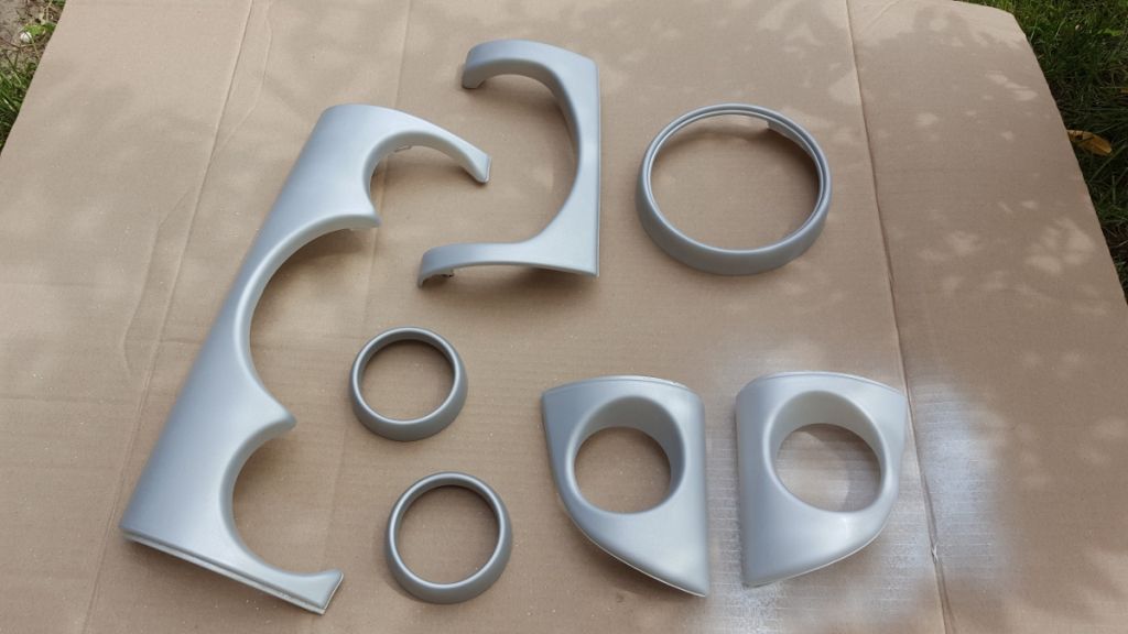

Habe alle Abgeschliffen mit selbst gekauftem 2000er Nasschleifpapier.
-> Die 400ml Grundierung weiß (Acryllack hat nicht gereicht). Die Teile waren nicht perfekt lackiert..
(Macht bei der Folie auch nicht soviel aus auch wenn die Basis Nasen usw hat das sieht man nachdem die Folie drauf ist nicht mehr...

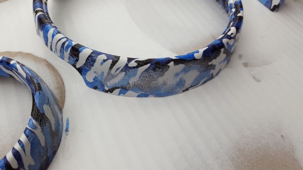

Aber ich habe wohl danach etwas viel Klarlack drauf und es sind ein wenig weiße Flecken entstanden und bei 1 Teil hat sich der Klarlack mit der Folie etwas vermischt und es ist ein wenig verschwommen.
Die Airbag Blende habe ich nicht abgemacht da die i-wie mit 2 Gurten zusammenhängt und ich nicht Gefahr laufen wollte das mir der Airbag entgegen kommt =(
Also wenn man nicht ganz genau hinschaut sieht es schon sehr schick aus und es funktioniert auch so wie in den Videos allerdings weiß ich nicht genau woran es lag das Teilweise
beim "bedrucken" diese kleinen weißen Löcher entstehen.
Ich habe viel von dem "übelst stinkenden" Aktivator drauf gemacht und langsam eingetaucht.. (vielleicht muss man es noch langsamer machen)

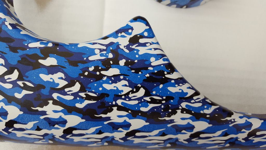

Die weißen Flecken sind bei fast allen Teilen vereinzelt aufgetaucht diese sind aber nicht wie oben beschrieben vom Klarlack sondern von der Folie selbst.
Die Wassertemperatur war immer 30°.

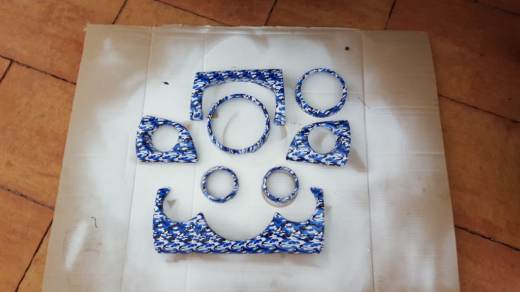

So noch ein Bild eingebaut:
[Bild: 20160625_211000.jpg]
(nun beomme ich die Airbag Abdeckung nicht mehr das sie richtig zu geht die Klappe lässt sich immer aufklappen..)
Naja es sieht so nicht ganz so aus wie ich es mir vorgestellt hatte.
Aber es hat spaß gemacht
