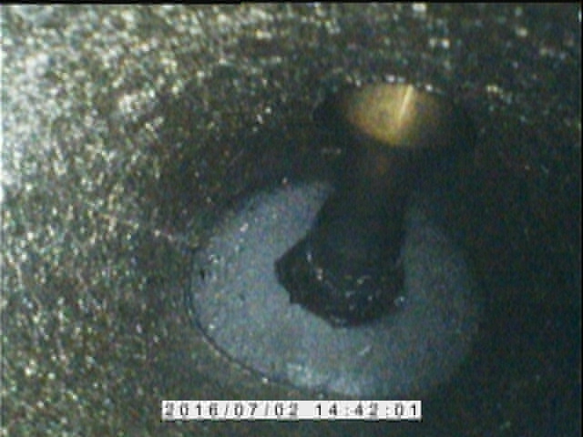

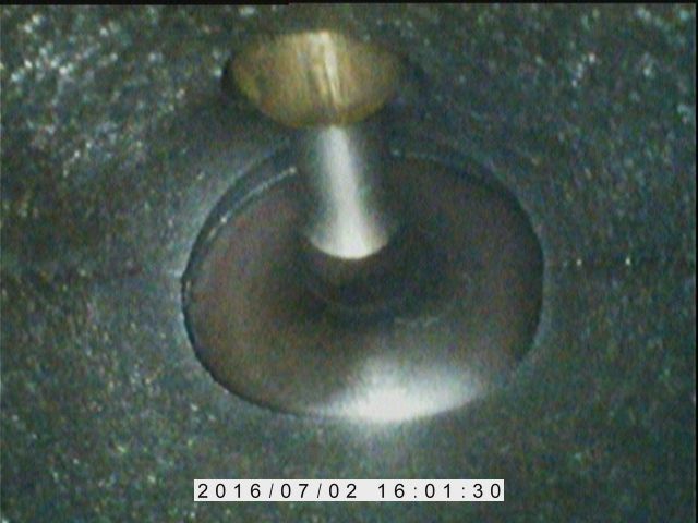

Nach 3,5 Jahren und 50000km habe ich bei meinem GP2 die Einlassventile angeguckt. Verkokung hält sich in Grenzen. (Foto von einem Ventil als Beispiel vorher und nachher)
minti schrieb:Nach 3,5 Jahren und 50000km habe ich bei meinem GP2 die Einlassventile angeguckt. Verkokung hält sich in Grenzen. (Foto von einem Ventil als Beispiel vorher und nachher)
Das sieht ja noch Human aus, da kann man ja auch von ausgehen das der Ölverbrauch fast 0 ist. Bei mir sah es [FONT="]Katastropahl aus bei Km-Stand 115.000 km (Motorschaden). Er hat seit dem Kauf mit ca. 45.000 km auch fast 0,7 L bis 1 L Öl verbraucht, laut Auskunft BMW / Mini normal, heute würde ich den Mini denen wieder auf den Hof stellen. Der neue Motor hat fast 22.000 km gelaufen und Ölverbrauch fast 0.... [/FONT]

Seit dem ich bei Gigamot die Ventile des Clubman entkoken habe lassen ist der Ölverbrauch gegen 0 tendiert und auch der Benzinverbrauch zurück gegangen.
