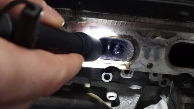

Ob hoher Ölverbrauch oder keiner - Öldämpfe kommen beim S immer an den Einlassventilen an und damit Verkokung. Das war die Frage.
So sah es damals bei meinem S aus.

evomann schrieb:So sah es damals bei meinem S aus.
eine Angabe der Laufleistung und des Motortyps hilft beim Vergleichen Top
www.mustang6.de
evomann schrieb:Das sieht ja noch Human aus, da kann man ja auch von ausgehen das der Ölverbrauch fast 0 ist. Bei mir sah es [FONT=&quot]Katastropahl aus bei Km-Stand 115.000 km (Motorschaden). Er hat seit dem Kauf mit ca. 45.000 km auch fast 0,7 L bis 1 L Öl verbraucht, laut Auskunft BMW / Mini normal, heute würde ich den Mini denen wieder auf den Hof stellen. Der neue Motor hat fast 22.000 km gelaufen und Ölverbrauch fast 0.... Peitsche[/FONT]
