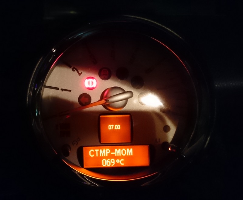

kurare schrieb:Kann mir bitte mal jemand erklären wo ihr die genaue Kühlmitteltemp. her habt Head Scratch
Der blöde Mini hat ja nicht mal ne Anzeige für die ungefähre Temperatur Motzen
Doch hat er, kannst dir im DZM Anzeigen lassen Zwinkern
[Bild: attachment.php?attachmentid=104804&stc=1&d=1472161967]

Zur Verbrauchsoptimierung erlaubt das Motormanagement beim Mini (ab R56) eine Kühlmittteltemperatur bis zu 105°C. Unter Last wird die Tempratur dann auf grob 85-90°C eingeregelt zum Schutz des Motors. (durch ein elektrisch steuerbares Thermostat).
Beim GP2 hat man ab Werk auf diese Unart verzichtet. Da ist ca. 85-90°C die Normaltemperatur.

minti schrieb:Unter Last wird die Tempratur dann auf grob 85-90°C eingeregelt zum Schutz des Motors. (durch ein elektrisch steuerbares Thermostat).
Sicher ?
Unter last geht bei mir die Temperatur bis "genau" 105°C und fällt kurz darauf auf ca. 83-85 Grad. Dann steigt sie wieder an.
Die Temperaturkurve würde einem Sägezahn entsprechen, mit steiler abfallender Flanke.
#96
minti schrieb:Zur Verbrauchsoptimierung erlaubt das Motormanagement beim Mini (ab R56) eine Kühlmittteltemperatur bis zu 105°C. Unter Last wird die Tempratur dann auf grob 85-90°C eingeregelt zum Schutz des Motors. (durch ein elektrisch steuerbares Thermostat).
Kann das so bestätigen, hatte auf dem Ring immer zwischen 85-90 Grad während der Fahrt.
Wie sich das in der Stadt verhält, mit stehen und wieder anfahren, habe ich noch nicht nachgeschaut, im Stand geht meiner ja auch bis 105 Grad.
