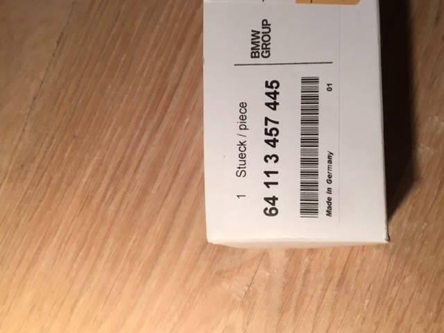

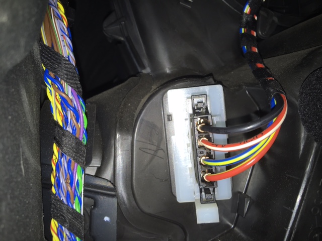

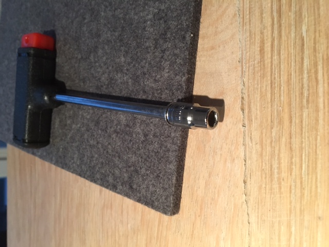

So, falls noch mehr Leute dieses Problem haben, kann ich jetzt bestätigen, dass es klappt! Habe mir besagtes Ersatzteil "Widerstand Gebläse 64113457445" für knapp EUR 40 inkl. Versand im Internet bestellt und das Teil in rund 10 Minuten selber ausgetauscht. Der Zugang ist im linken Fußraum rechte Seite der Mittelkonsole neben dem Gaspedal. Man muss einfach mit einem 6mm Schraubenschlüssel 2 Schrauben lösen, dann kann man die Abdeckung abnehmen. Ganz oben ist dann das weiße Plastikteil zu sehen, aus dem mehrere Kabel kommen. Die Kabel stecken in einem schwarzen Plastikteil. Das muss man komplett mit den Kabeln drin abziehen (die beiden Häkchen an den Seiten zusammendrücken) und dann kann man den weißen Plastikteil greifen und rausziehen. Neuen reinstecken bis es klick macht, schwarzes Plastikteil mit den Kabeln wieder draufstecken, Abdeckung wieder draufschrauben und fertig!

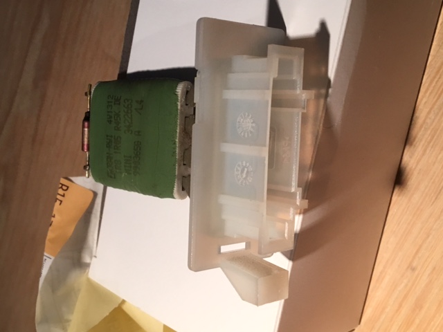

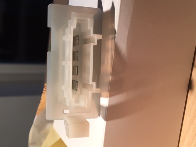

So, hier noch die Bilder des kaputten Teils, des Werkzeugs und der Teilenummer!
