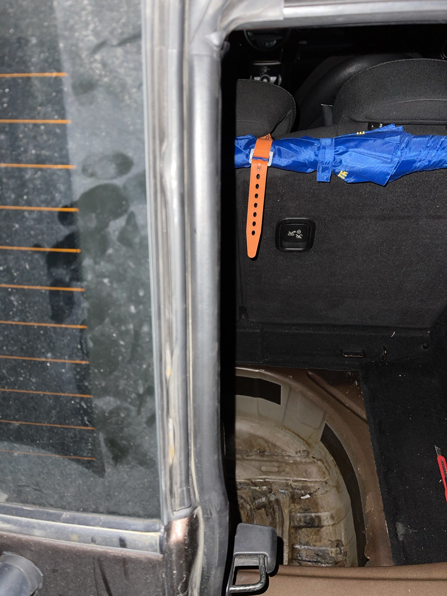

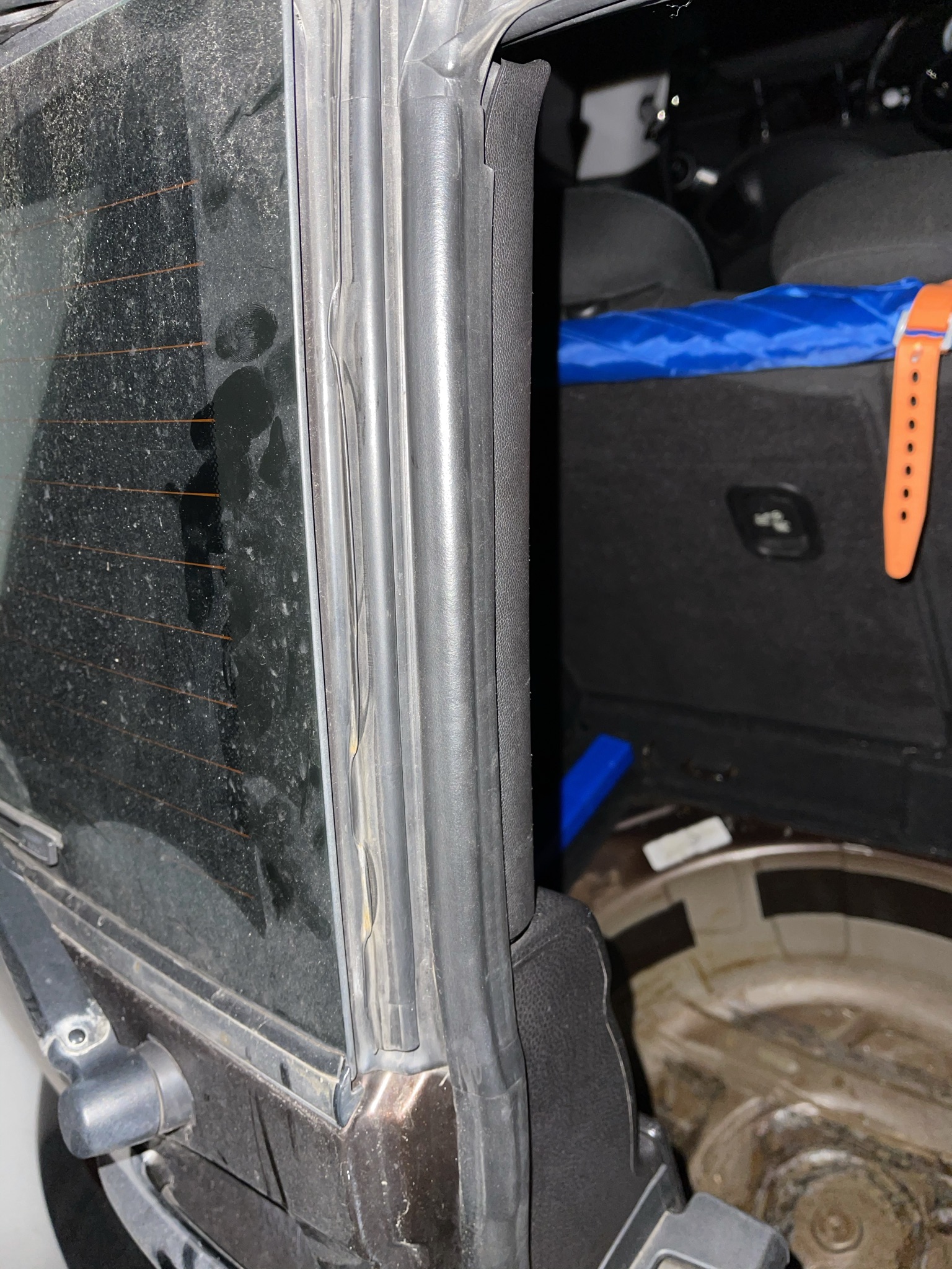

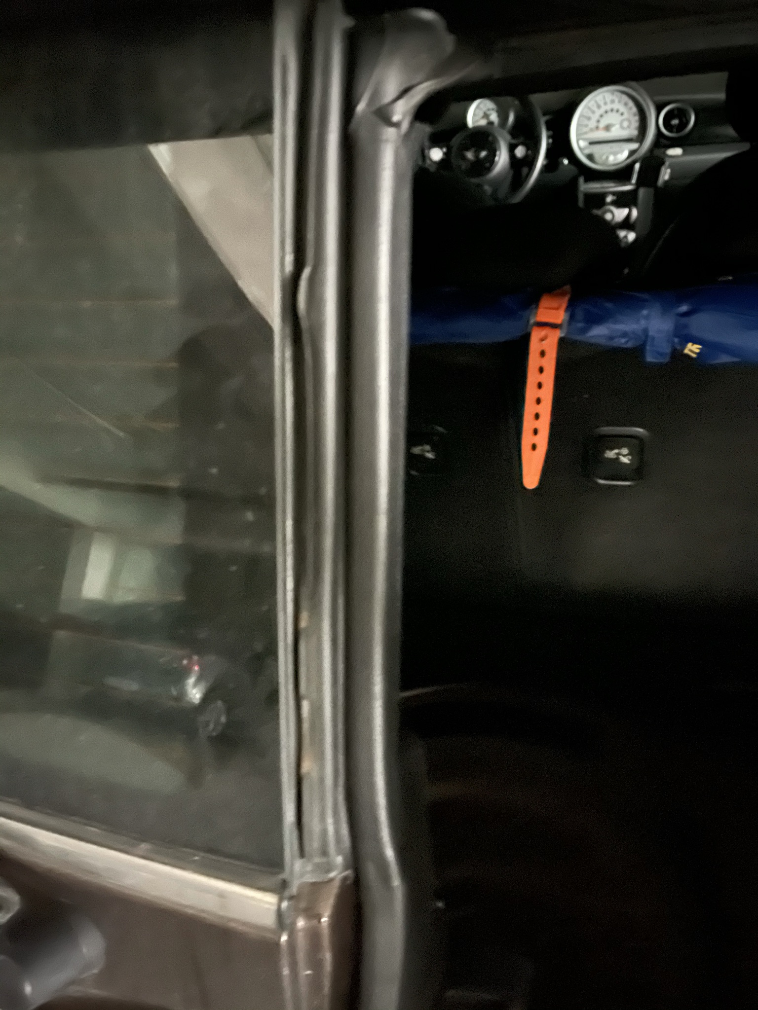

Hallo, ich hole das Thema nochmal aus der Versenkung.
Ich habe ebenfalls Wasser in der Mulde und weiß noch nicht wo es herkommt🤔
Rechts und links hinter den Verkleidungen ist alles trocken.
Die Dichtung an der in Fahrtrichtung linken Splitdoor ist deformiert.
Ich weiß nur nicht in welche Richtung ich die wieder formen muss (siehe Bild)
Könnt Ihr mir da helfen?
Morgen wird Wasserfarbe gekauft und alles angemalt🤣😂
Irgendwo muss das ja herkommen, oder kann eine überschaubare Menge auch
Schwitzwasser sein?
LG
Andreas
Mit freundlicher Lichthupe Motoring
aus der einzigen Stadt an Rhein und Mosel
Andreas Pracht(stueck)
#90
(07.02.2021, 13:50)prachtstueck schrieb:  ...
LG
Andreas
Die Dichtung solltest Du gar nicht mehr formen (dürfte auch nicht gelingen!), sondern erneuern, unabhängig davon, ob sie die Ursache für den Wassereinbruch ist oder nicht. Sie sieht ja schlimm aus und sollte dringend ausgetauscht werden!
