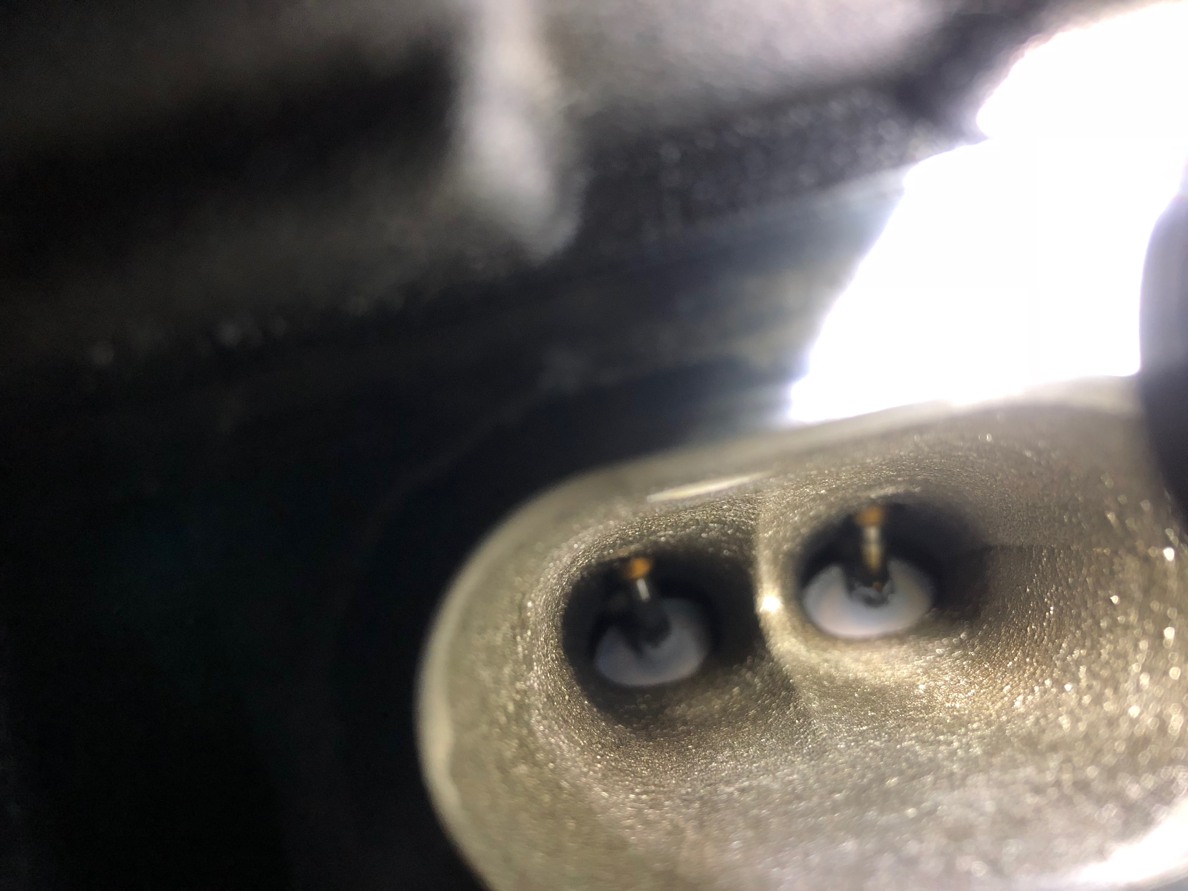

Habe vorhin mal, aus Interesse, Neugier und weil es ja auch N18 geben soll, die da ein wenige zugeschmaddert sind...reingeguckt.
Und naja, was soll ich sagen...kann man so lassen, nach immerhin 76tkm Mr. Orange
Kein weiteres ToDo für mich...Glück gehabt. Macht vll nicht viel aus, aber der MINI bekommt nur auf die Schnauze sobald er warm ist, nie Kurzstrecke etc. Verbraucht seit Wechsel auf mobil1 bzw jetzt ROWE kein Öl, Benzin irgendwie auch kaum, kaputt geht auch nie was....immer wieder verwunderlich, das kleine Auto.

Coke schrieb:Habe vorhin mal, aus Interesse, Neugier und weil es ja auch N18 geben soll, die da ein wenige zugeschmaddert sind...reingeguckt.
