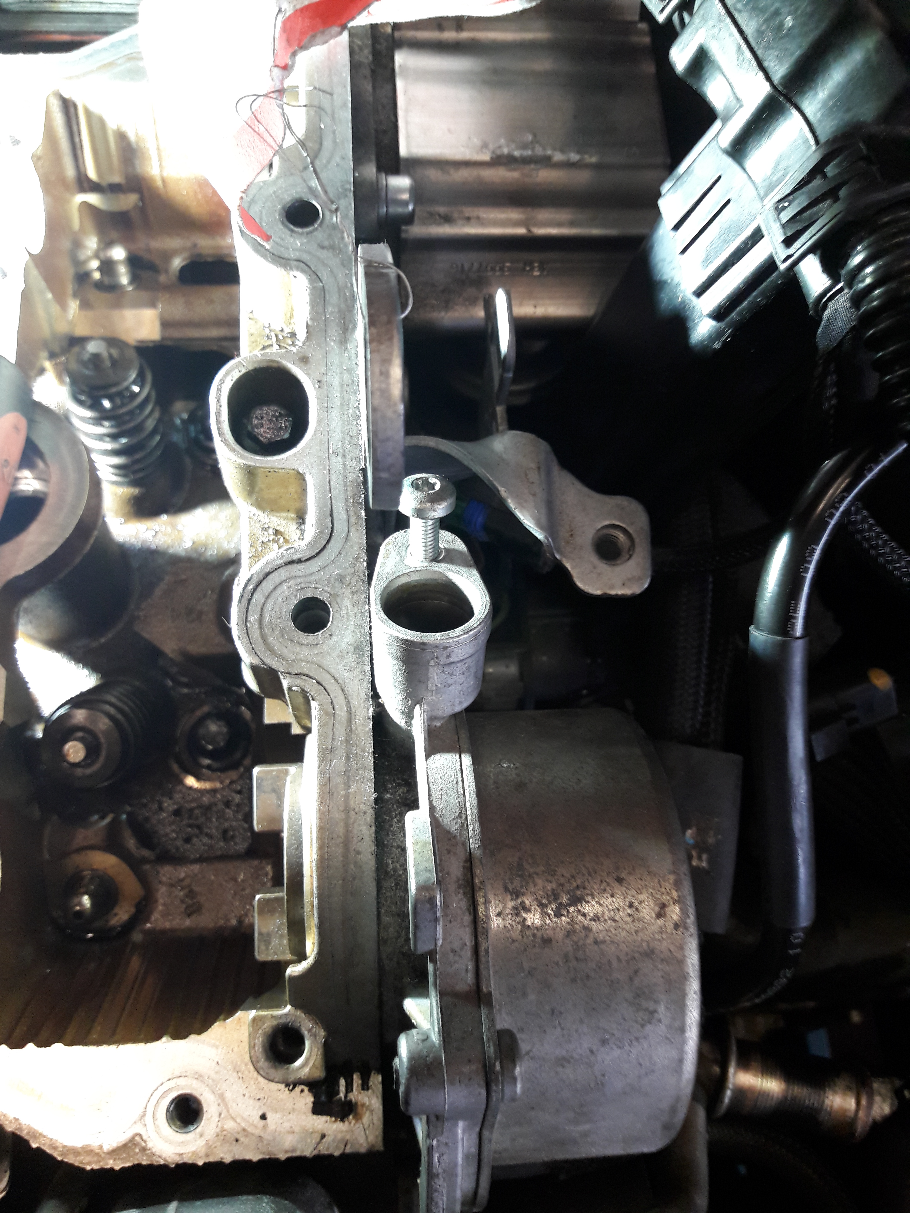

Guten Tag. Ich habe leider beim Abbau meines Kopfes einen Anschluss für einen Druckschlauch kaputt gemacht. Er sitzt auf dem Zylinderkopf (siehe beigefügtes Bild) und ich finde nicht die Teilenummer dafür.
Kann mir vielleicht jemand helfen?
Gruß Frank
Den Unterdruckanschluss der Vakuumpumpe gibt es lt. Teilekatalog nicht einzeln! Am besten du guckst auf ebay nach gebrauchten citroen oder Peugeot Vakuumpumpen wo der Anschluß noch dran ist. Gibts zum Teil ab 15€!

Danke für die Antwort. Hab mir ne gebrauchte vom Mini geholt . War zu schnell, den ich wusste nicht das Peugeot und Citroën auch passt.Confused
Wenn also jemand ne Pumpe brauch, hätte ich jetzt eine zu verkaufen.
