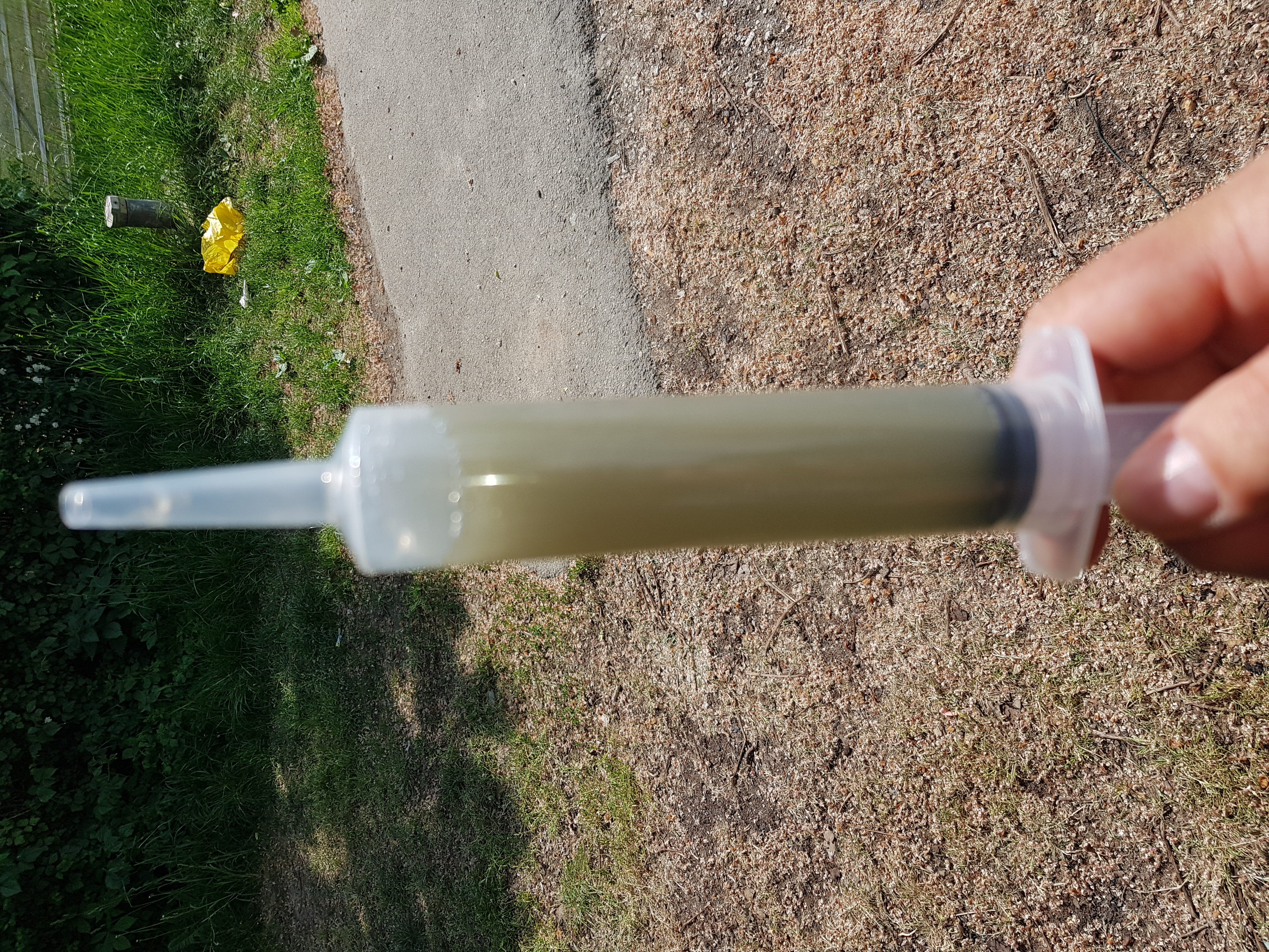

Bei meinem Cooper S 163ps hat das Kühlwasser eine trübe Farbe. Was kann das sein? Wie lange das Kühlmittel nicht gewechselt wurde weiss ich nicht. Habe den erst seit kurzem. Habe ein Bild davon angehängt.

Sieht aus wie frisch aus dem Bach bei Hochwasser gezogen......Sieht alt aus und als wenn es mit Abgasen/Öl in berührung kam. Kopfdichtung mal neu gekommen und altes Kühlwasser verwendet worden???

Vorti schrieb:Sieht aus wie frisch aus dem Bach bei Hochwasser gezogen......Sieht alt aus und als wenn es mit Abgasen/Öl in berührung kam. Kopfdichtung mal neu gekommen und altes Kühlwasser verwendet worden???
Oder es wurden verschiedene Kühlmittel gemischt ...
Wenn du nicht weißt wann es gemacht wurde und auch das Serviceheft nicht weiter hilft, schadet es sicher nicht das Kühlmittel zu tauschen (inkl. Reinigung des Kühlsystems). Danach kannst du dann beobachten, ob sich die Farbe wieder verändert
Serviceheft hilft nicht viel weiter da auf französisch. Soweit hab ich aber durch Google rausgefunden das Kundendienste sind bis vor ca 22000km eingetragen und Bremsflüssigkeit auch.
Werd das mal wechseln, welches Kühlmittel hat der drinn, grün, rot,blau, lila?
