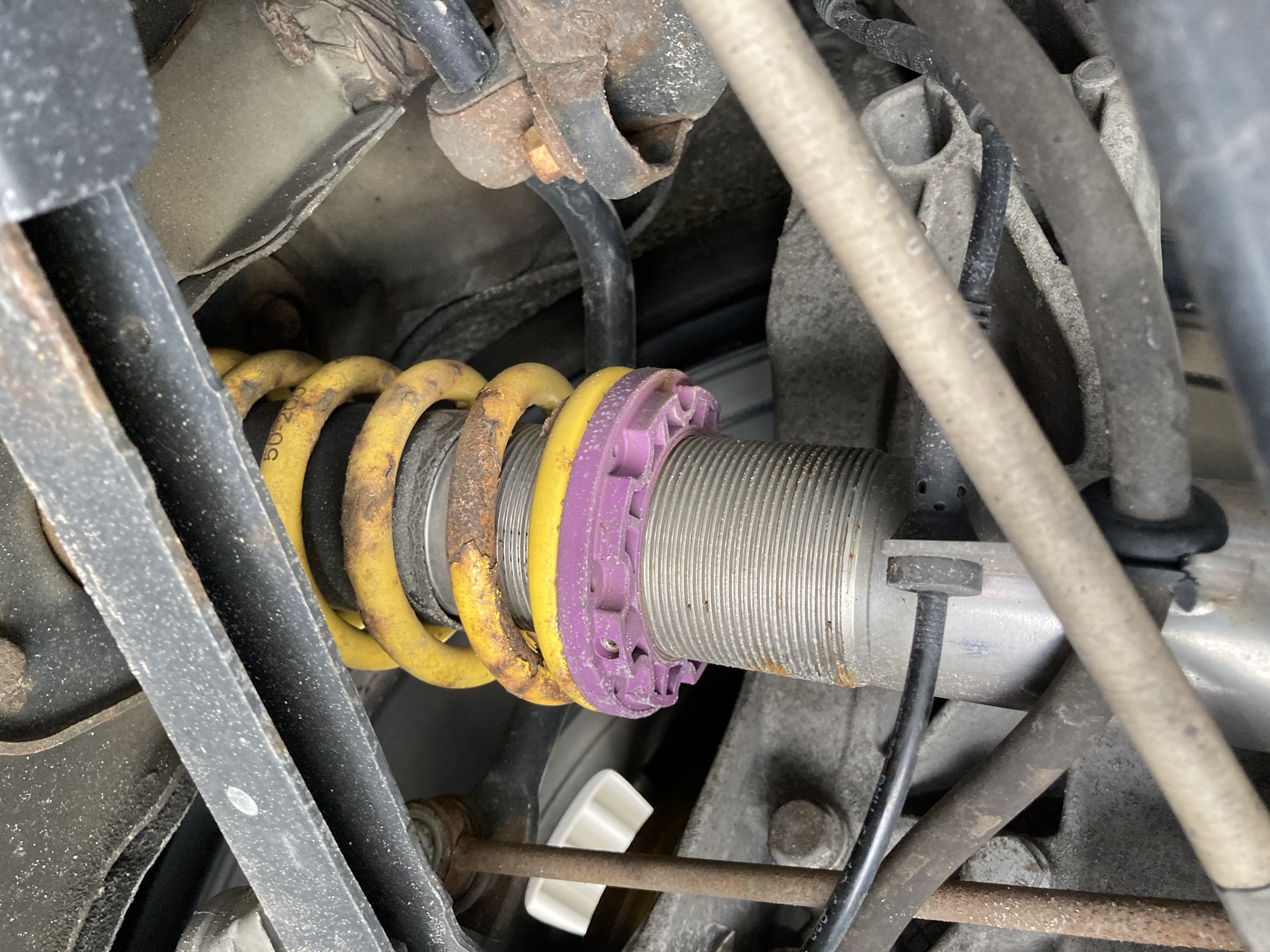

Beiträge: 4.661
Themen: 155
Gefällt mir erhalten: 73 in 62 Beiträgen
Gefällt mir gegeben: 12
Registriert seit: 09.05.2012
Wohnort: wien
19.05.2020, 17:37
Bei meinem Clubi ist das Street-Comfort nach 6 Jahren hinten zu rostig für die Überprüfung , die Federn müßen getauscht werden, K&W kam mir entgegen , eine Feder zahle ich zwei bekomme ich und eine Vertragswerkstatt tauscht die auf Kosten von K&W aus .
