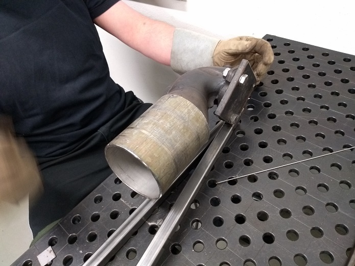

Nicht ganz das was ich meinte... is aber auch egal, wird eh auf Selbstbau raus laufen. Sonne

Fangen wir ma mit der Lehre an...

Bin mal auf weitere Bilder gespannt.Top

Oder man bastelt selbst einfach drauf los... Zwinkern
Einmal original Kat raus. Direkt hinter der ersten Biegung nen schönes Leerrohr und dann weiter weg vom Turbo nen 200 Zeller rein braten. Perfekt um die Hitzeentwicklung und den Hitzestau so weit wie möglich zu reduzieren.
Ist jetzt erstma nen Prototyp der hoffentlich am kommenden WE getestet werden kann.

Die Bilder erinnern mich an vergangene Zeiten.
Tipp:
... bau Deine Lehre so, dass Deine Downpipe am Ende ca. 3-5mm länger wäre (von den Befestigungslöchern für den Turbo zu den Befestigungswinkeln unten) als eine Original DP. Dann sollte es am Ende passen mit dem Einbau wenn die letzte Schweißnaht komplett geschweißt ist ...

Respekt miketheminiTop Bin mal gespannt, was dein Umbau so bringt in Sachen Temperatur, Leistung, Klang.
