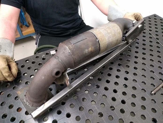

Einmal original Kat raus. Direkt hinter der ersten Biegung nen schönes Leerrohr und dann weiter weg vom Turbo nen 200 Zeller rein braten. Perfekt um die Hitzeentwicklung und den Hitzestau so weit wie möglich zu reduzieren.
Ist jetzt erstma nen Prototyp der hoffentlich am kommenden WE getestet werden kann.
MINI-History: 2005 R50 MINI Cooper Parklane *neu* - 2007 R56 MINI Cooper S *neu* - 2009 R52 MINI Cooper S Cabrio Bj.2006 - 2011 R53 MINI Cooper S Bj.2005 - 2018 R55 MINI Cooper S Clubman Bj.2009 ...
Tipp:
... bau Deine Lehre so, dass Deine Downpipe am Ende ca. 3-5mm länger wäre (von den Befestigungslöchern für den Turbo zu den Befestigungswinkeln unten) als eine Original DP. Dann sollte es am Ende passen mit dem Einbau wenn die letzte Schweißnaht komplett geschweißt ist ...
