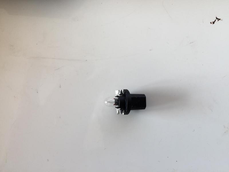

Ich habe auch gerade die geasmte Einheit bis ins kleinste Detail zerlegt, da auch mir die kleine Kugel des Drehschalters des Lüftungsregler (mittlerer Drehregler) rausgesprungen ist. Deswegen als Tip, den mittleren Drehregler möglichst immer rechts am Anschlag lassen, da kann die Kugel nicht rausfallen. Auf der Position ganz links ist die Demontagestellung und die Kugel und Feder kann rasusprimngen. Die Kugel hat einen Durchmesser von 3mm, kann man notfalls im Internet bestellen. K800_K1600_IMG_4684.JPGK800_K1600_IMG_4685.JPGK800_K1600_IMG_4687.JPG
Der Rest der Anleitung is super...aber es gibt einige Kunsstoffnasen die viel Kraft bedürfen (Bowdenzug blau siehe Bild) und wie vorher von anderen beschrieben haben einige der Stecker Verriegelungen (z.B. grün sieh Bild) die geöffnet werden müssen um den Stecker abzuziehen. K800_K1600_IMG_4694.JPG
Altes Birnchen
Neues Birnchen, Ersatz für Mini gibt es nicht, dies ist vom E50? (BMW Händler) K800_K1600_IMG_4696.JPG
