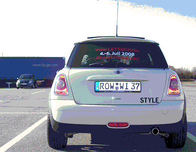

Werden mit einem Imbus befestigt. Man muss nur vorher schauen welche man bestellt. Auf der Internetseite ist ja ein Bild von einem S ?
Beim One gibt es unterschied ob man Chrome Line Ext hat. Warum auch immer ? Dann schauen das sie nicht zu weit rausschaut, sieht dann etwas "doof" aus.
Später waren die Blenden deutlich schlanker nicht so schick. Mein One ist aus 2007 gewesen.
