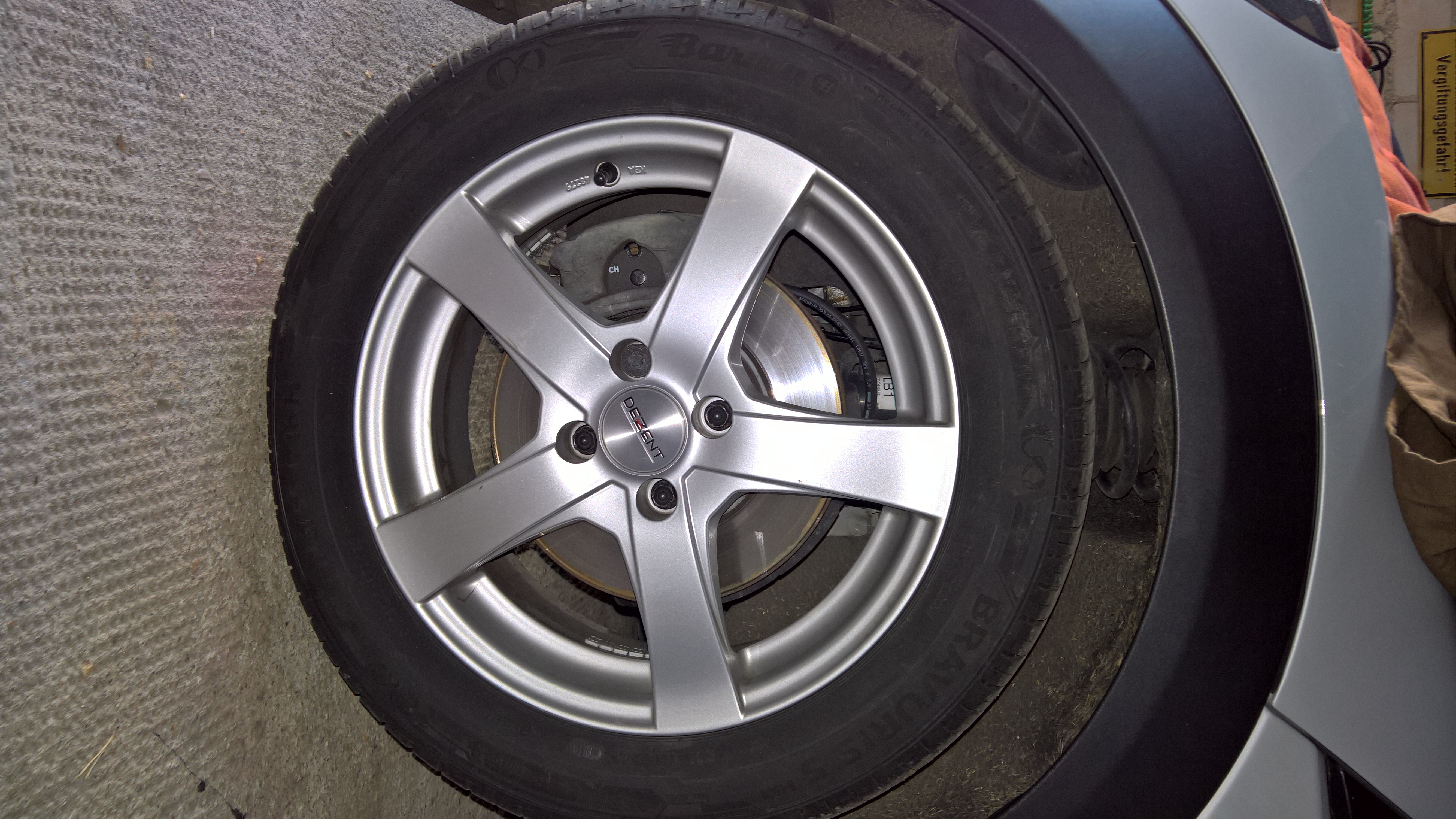

Moin zusammen, der BMW ist weg und ein Mini Cooper steht wieder in der Garage. ( Das Strassenverkehrsamt hat bis auf weiters geschlossen ) Es ist ein Cabrio von 2013 mit unschönen 16" Rädern. Jetzt fängt die Suche wieder an :
Darf ich eine 15" Alufelge auf diesem Model fahren ? Oder darf ich auf der 15" Stahlfelge ( die mir übrigens in silber gut gefällt ) wirklich nur 175er Reifen fahren ?
Bei Gelegenheit mache ich mal Bilder von den jetztigen Rädern.

Wenn es ein Cooper ist und kein Cooper S, dann kannst und darfst du 15"-Räder montieren, egal ob Alu oder Stahl. 15" sind auch damals serienmäßig auf dem Cooper gewesen.
Ohne Eintragung sind auf diesen Felgen natürlich nur 175/65 R15 zulässig. Machbar, sprich passend sind aber auch 185/65 R15, allerdings leider abnahmepflichtig. Deren Abrollumfang liegt nahe dem von 195/55 R16, die du jetzt drauf haben dürftest. Für eine Abnahme wäre ein Vergleichsgutachten hilfreich oder das TGA einer Zubehörfelge, in der die 185er aufgeführt sind. Da sollte sich was finden.

Es ist Cooper und richtig, es sind 195/55 R 16 auf einer 16" DEZENT Felge montiert. 185/65 R 15 wäre genau richtig.

Wenn du ein original Mini 15"-Rad möchtest und einen Stahlfelgen-ähnlichen Look cool findest, dann solltest du dir die Imola/7-Hole R81 ansehen. Sie wiegt gerade mal 5,5 kg. In 185/65 R15 gibt`s den Michelin Primacy 4 und den Vredestein Sportrac 5, beide m. E. sehr empfehlenswert und allemal besser als die Ecoreifen, wie sie sonst gerne in 15"-Formaten verkauft werden.
