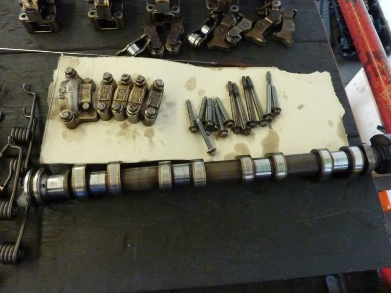

  • Der Motor wurde teilweise zerlegt. Nirgends wurde einen Spanabrieb oder Fressspuren im Motor gefunden.
  • Kurbelwelle (Pleuellager) haben wir geprüft. Sieht alles soweit gut aus. Zylinderkopf und Kurbeltrieb sind ok.
  • Die Einlassnockenwelle hat leichte Riefen, die der Laufleistung entsprechend in Ordnung sind. Trapezringe sind alle in Ordnung.
  • Jetzt könnte noch die Kette komplett ausgebaut und die Ölpumpe zerleg werden. Zitat des Meisters: "Jedoch glaube ich nicht, dass dort ein Schaden vorliegt."
Habt Ihr noch eine Idee woher die Metallspäne kommen könnten?
Vielen Dank für Eure Unterstützung!

Ähm...
Die Lagerdeckel und Nockenwellenlagerstellen haben deutliche Verschleißspuren.
Und sieh dir mal den Zahnkranz der Exzenterwelle an. Die Zähne lösen sich garantiert schon auf.

Meine freie Werkstatt hat zwischenzeitlich noch die Steuerkette, Kettenspanner und die Ölpumpe ausgebaut.
Ergebnis, keine Beschädigungen bzw. Metallspäne. Die Rechteckringe auf den Nockenwellen wurden vorsorglich von Metall auf Kunststoff getauscht.
Nächste Schritte...
Der Motor wird wieder zusammengesetzt, danach wird eine Motorspülung (neues Öl + Reiniger) durchgeführt und danach mit frischem Öl befüllt.
Dann möchte der Meister den Wagen selber noch eine Woche Probefahren.
Ich hoffe, der kleine wird wieder!
