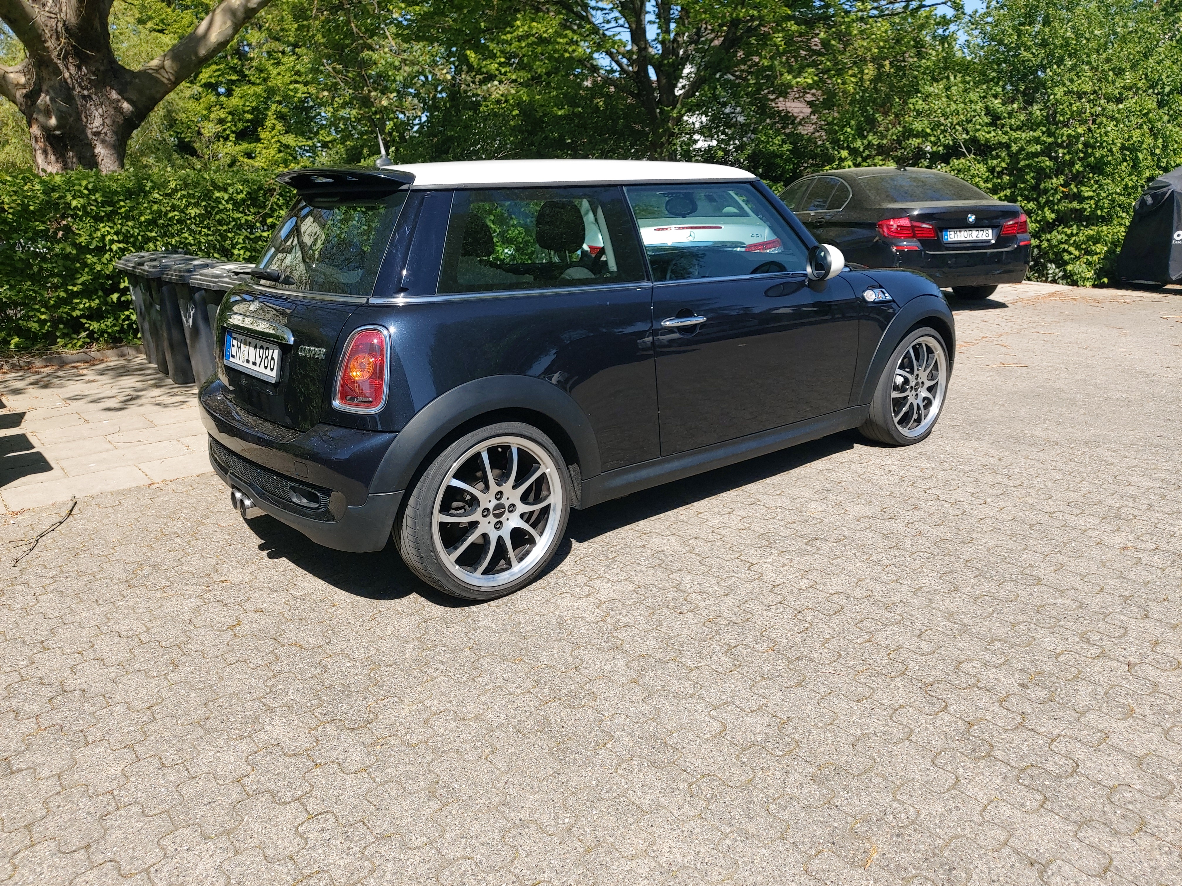

Hallo alle zusammen,
Ich bin dabei den kleinen Cooper EZ 2008 120ps auf Cooper S Optik umzubauen.
bis jetzte wurde getauscht:
- die vordere und hintere Stoßstange ,
- endtopf hinten ,
- double spoke R105 7x18 ET52 zoll mit 205 40 18 bereifung ,
- Mini cooper S Lederlenkrad
- Mini Cooper S Dachspoiler
- S Tankdeckel
Mein Problem ist die Motorhaube.
Frisch vom Lackierer und nach dem anschrauben blockiert/hängt/hackt diese an den Scheinwerfern und Schließt nicht in den Schlössern
Problem 1: (Scheinwerfer durch ausgleich mehr nach innen versetzten)
Jetzt wollte ich die Scheinwerfer reindrehen am ausgleich um mehr platz zu bekommen aber die Befestigungsschrauben sind fest und drehen im Plastik mit!
Problem 2:
Die Schlösser gehen nicht zu!!!
Fanghaken abbauen zum test und von hand einsetzten - das Schloss geht zu!!!
Kann es sein das die Fanghaken zum Motorhaubenschloss beim Cooper S länger sind?
würde behaupten das meine von der alten Motorhaube zu kurz sind obwohl ich Sie maximal rausgedreht habe???
DAnke und liebe grüße an alle
