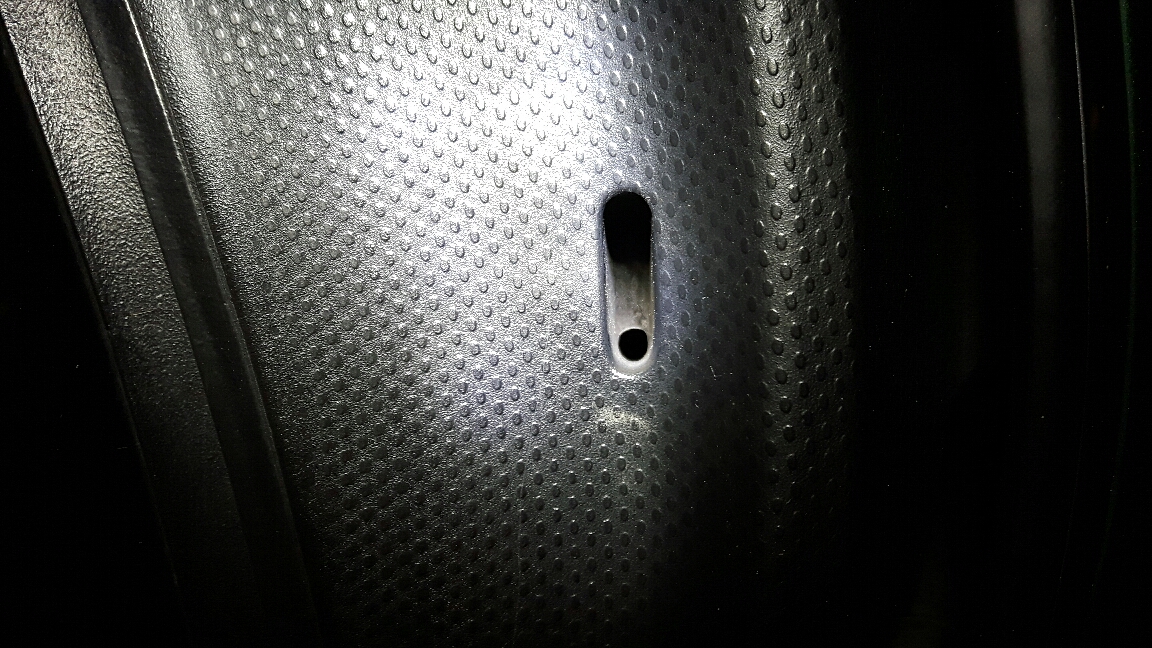

Die rechte Seite war bei meinem R56 auch schon mal verstopft, hab mit so nen roten Noppenband reingestochert (wollte nix scharfes, spitzes nehmen) und jetzt läuft das Wasser wieder ab.
Vergleiche es ggf mit der linken Seite.
(06.06.2020, 15:41)heini schrieb: Für mich sieht das aus, als sollte in der Vertiefung Wasser ablaufen, tut es aber nicht. Soll ich da nachhelfen ?
Ja! - Das ist mir gut bekannt, denn ich muss es bei meinen beiden Minis auch von Zeit zu Zeit machen, ohne dass die Abläufe sichtbar verschmutzt sind. Die Ursache liegt m. E. an einer ungünstigen Form des Ableitungsschlauchs (schließt zu fest) oder dem Material (klebt leicht zusammen).

(06.06.2020, 23:45)heini schrieb: die Vertiefung ist nur auf der rechten Seite !
da hast Du wahr - und ich, ich hätte schwören können... ja vielleicht sollte man öfter vorher mal einen Blick auf's Auto werfen
beim R56 ist das kleine Loch auf der Fzg-Aussenseite der trichterförmigen Vertiefung, die etwa 20 mm tief ist. Beim Cabrio dürften das die selben Bauteile sein.
beim R59 ist es nicht so tief und die Öffnung ist ein Langloch
