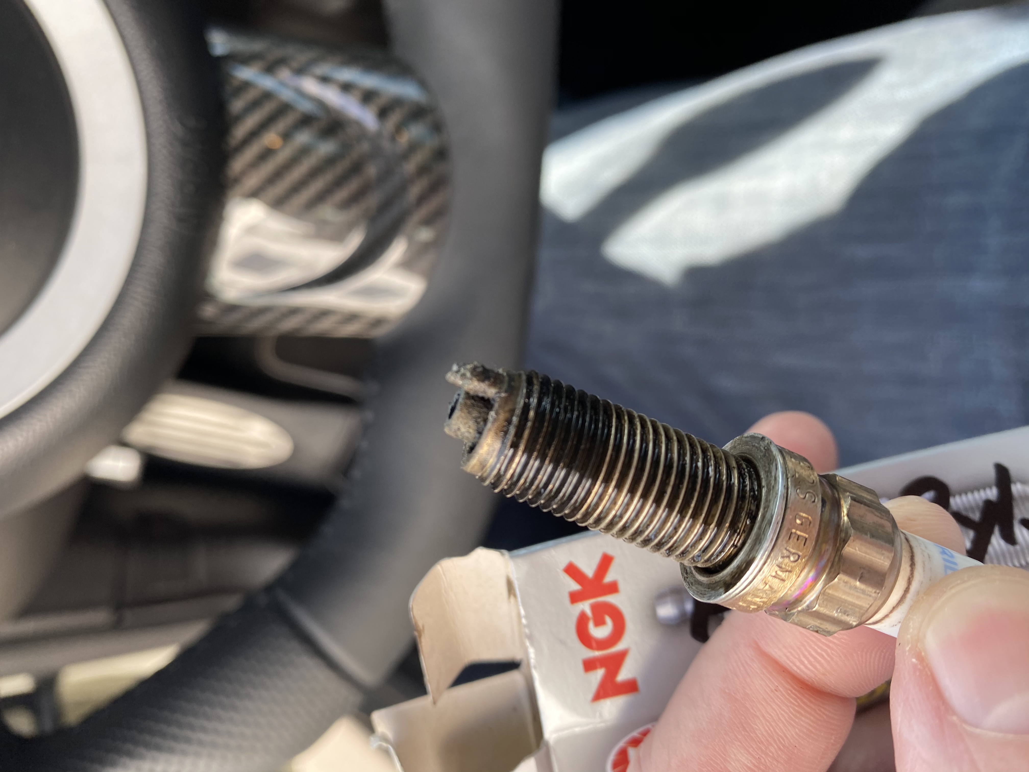

Wie Ihr vielleicht auch gelesen habt, hatte ich am vergangenen Wochenende eine Panne mit Fehlzündungen auf dem 2. Zylinder. Die Werkstatt hat auf dem Zylinder eine nicht wirklich „frische“ Zündkerze rausgeschraubt (siehe Fotos).
Wie es aussieht, ist der Motor zu heiß geworden (ca. 100km Autobahn mit 120-160kmh) und hat die Kerze zerfetzt, Kompressionsprüfung steht noch aus.

Kurzum: Eigentlich ist das alles wenig zielführend und bestimmt auch nicht ursächlich für deine Probleme. Ich würde mich darauf konzentrieren, die Fehlerursachen zu ermitteln, auch wenn es nicht einfach ist. Dein "Kerzenbild" lässt auf gravierend zu hohe Verbrennungstemperaturen schließen.
