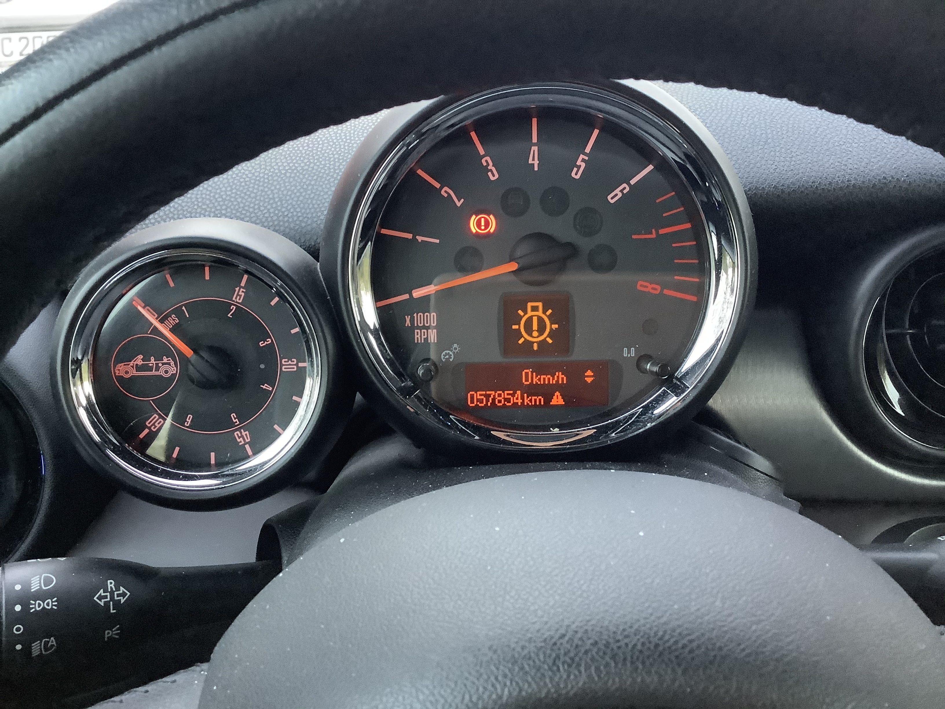

Hallo,
Ich habe unserem R57 unionjack LED Rückleuchten besorgt. Funktionieren soweit auch einwandfrei. Nur habe ich zwei Meldungen zu einer Defekten Lampe im BC. Wie bekomm ich die weg? Habe im FRM schon alle Kalt/Warm Überwachung im Zusammenhang mit den Rückleuchten auf inaktiv gesetzt, leider immer noch ohne Erfolg.
Bei CC Meldung und PWM find ich nichts passendes zum deaktivieren.
Jemand eine Idee?
Danke schon einmal!

Sind bei der Codierung auch die Wert entsprechend übernommen worden? Wenn die passende CC Meldung nicht deaktiviert ist, dann werden auch die Einstellungen nicht übernommen.
Welche Lampe wird denn als defekt angezeigt, mal ausgelesen? Können evtl. die Positionslichter sein.

Ich denke schon das die Werte korrekt übernommen wurden, da bei einem erneutem Auslesen des FRM die Werte gesetzt sind. An die CC_Meldungen habe ich auch schöngemacht, nur leider finde ich keinen passenden Eintrag? Kannst du mir auf die Sprünge helfen?
Im BC sehe ich nur zwei mal ein Glühlampen Symbol, leider ohne Hinweis um welche genau es sich handelt.
Ich denke RÜcklicht, da die Melsung schon kommt, bevor ich auf die Bremse trete.
Dreass
Das ist so nicht ganz richtig. Die Lampen werden vorab geprüft. Daher tippe ich ganz stark auf Positionslichter, also einen Fehler in der Codierung. Du kanns die aktuelle Codierung sichern indem du ausliest und diese woanders abspeicherst. Dann lässt du eine leere .man über das FRM laufen, dass alles wieder auf Werkseinsgellung ist und fängst von vorne an.
Besser vorher einnal mit Ista den Fehler genau auslesen, dass du weisst wo du schauen musst. Die dinge heissen nicht immer so wie sie scheinen zu bedeuten.

leere nettodat.man habe ich schon gemacht und bin dann nochmals rein, mit dem gleichen Ergebnis. Sidemarkers sind allerdings im FRM nicht aktiviert.
INsta, zum Fehler auslesen wollt ich auch schon probieren, läuft irgendwie nicht, da bekomme ich nichts angezeigt. Habe ich seinerzeit ,glaube ich, auch nicht konfiguriert bis zum Ende, da ich nur eins zwei Sachen codieren wollte. Eventuell muss ich da nochmals ran, will aber das NCS nicht "zerstören" Was ja auch soweit funktioniert hat. Seit 2015 lage das XP-Notebook also eher in der Ecke ;-(
Sobald die originalen Rückleuchten dran sind, ist der Fehler ja auch weg. Sollten also nur Blinker, Brems- oder Rücklicht in frage kommen. Im NCS Dummy habe ich noch eine Option "rear turnlights LED" oder so ähnlich gefunden und aktiviert, war es aber offfenbar auch nicht.
Den passenden Eintrag CC-Meldung in Zusammenhang mit den Rückleuchten habe ich noch nicht gefunden! Wie müsste der heißen? Oder muss ich in anderen Steuergeräten, außer FRM3 noch ran?
Danke für deine Mühen
Die nettodat.man bringt Dich da nicht weiter - dafür musst Du mit einer leeren fsw_psw.man codieren.
Ohne genau zu wissen, welche Leuchten Du verbaut hast und was genau daran jeweils LED ist, wird es aber schwierig was dazu zu sagen. Zweckmäßig wäre dann auch das Zurverfügungstellen Deiner angepassten .trc
