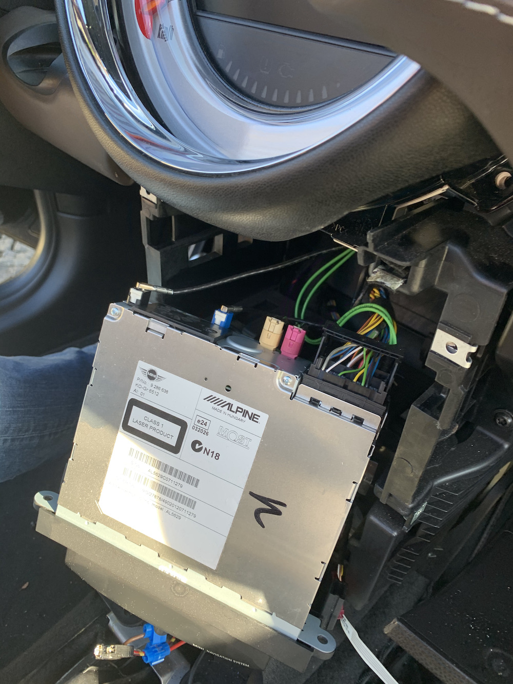

Einbau
  1. Es muss relativ viel zerlegt werden. Hier habe ich auch die Mittelkonsole entfernt, da ich gleichzeitig den Sport-Button nachgerüstet habe.
  2. Für den Ausbau gibt es zahlreiche YouTube Videos, sodass ich mir hier die Beschreibung spare.
  3. Wenn man das Navimodul ausgebaut hat, schließt man den mitgelieferten Kabelbaum zwischen dem originalen Kabelbaum und dem Navimodul an (Vorsicht bei den Nasen, die brechen leicht ab).
  4. Wichtig: man muss das optische Kabel (ein blaues Kabelpaar) von dem originalen Stecker in den neuen umstecken, da sonst AUX nicht geht.
  5. Da man auch das Mikro haben will (um Siri / Google Now zu benutzen und über Carplay zu telefonieren), muss man zwischen dem Mikro und dem Kabelstrang auch den mitgelieferten Kabelbaum anschließen. Beim R57 sitzt das Mikro auf der Mittelkonsole, bei den geschlossenen Modellen meinem Wissen nach bei dem Licht oben. Den Kabel muss man dann vom Micro zu der Headunit durchziehen.
  6. Optional kann man noch eine Rückfahrkamera / Frontkamera anschließen - das habe ich im ersten Schritt noch nicht gemacht, die Kabel habe ich aber so rausgelegt, dass ich nur eine Verkleidung (Beifahrerseite Fussraum) entfernen muss, um die dann später zu erreichen.
  7. Jetzt alles testen, bevor man alles einbaut. Beim Display hatte ich zuerst die Kabel falsch angeschlossen und habe es so dort erkannt.
  8. Dann das CarPlay Modul unter dem Navi verstauen und alles wieder zusammenbauen. Dabei solten nach Möglichkeit keine Schrauben übrig bleiben. Ich weiß nicht, ob es Platzprobleme gibt, wenn DAB oder HK eigebaut sind. Ich habe beides nicht und kann die Funktion mit den beiden SAs nicht verifizieren.

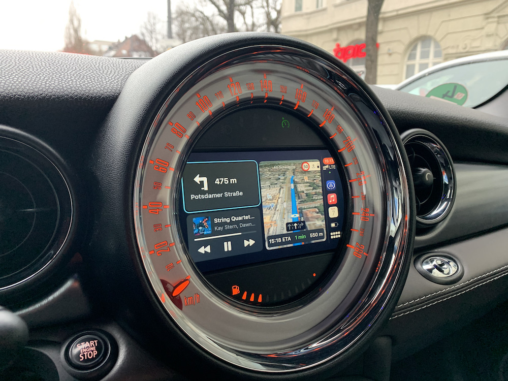

Funktion
  1. Mit einem langen Klick auf den Home Button oder dem App Button oberhalb des Joysticks öffnet sich das Modul-Menü, in welchem man die Smartphones verbinden und verwalten kann. Hier können auch allgemeine Moduleinstellungen erfolgen (Lautstärke, Verkleinerung der Darstellung etc.)
  2. Folgendes wird unterstützt: Wireless (ausprobiert) oder Wired Apple CarPlay (nicht ausprobiert), Wired Android Auto (nicht ausprobiert), Airplay (spiegelt das iPhone Bildschirm auf den NAvi Screen, schuat aber nicht so gut aus und ist im Ratio auch nicht korrekt), Autolink (nicht ausprobiert), Front- und Rückfahrtkamera (noch nicht nachgerüstet), Umschalten auf die Einparkhilfe hinten (funktioniert, auch das umschalten zurück, wenn mann den Rückwärtsgang ausschaltet).
  3. Zusätzlich werden unterstützt: Original Mikro, Umschalten Light/Dark Mode je nach Scheinwerferstatus (unterstützt das originale Navi nicht), Lenkradtasten (Lautstärke und Nächter Song), Siri wird mit Long Press auf den Joystick aktiviert
  4. Der Start des Moduls und die Verbindung erfolgen sehr schnell, das Modul merkt auch meist, was vorher eingestellt war (ob Carplay oder die MINI Oberfläche)
  5. Man kann auf dem Navimodul weiterhin die Quellen ändern, sodass man Radio hören kann und Google Maps gleichzeitig läuft (allerdings ohne Sprachhinweise, kann man aber in der App ändern, sodass die App einen Anruf simuliert)
  6. Man kann das iPhone weiterhin nutzen und andere Apps starten (während der Fahrt sollte es natürlich der Beifahrer machen).
  7. Beim iPhone kann man mit der App Shortcuts bestimmte Apps starten oder Aktionen konfigurieren, wenn CarPlay gestartet wird (e.g. Waze).

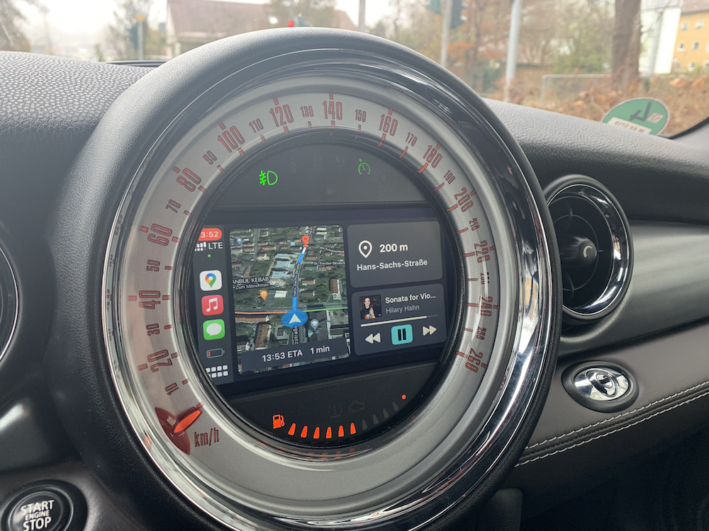

  • Alles reagiert super schnell (getestet mit iPhone Xs), es werden Apps wie Google Maps, Waze, Spotify, Apple Music ets. unterstützt. Auch wenn Google Maps nicht alle Funktionen in der CarPlay Ansicht hat, wie im iPhone, ist es dennoch sehr gut bedienbar und die Sattelitenansicht ist einfach nur schön.

So sieht das ganze im ausgebauten Zustand
So sieht es aus, wenn alles fertig ist
Hier noch mit Magic Earth, was eine sehr gute Navi App mit Sattelitenansicht ist
