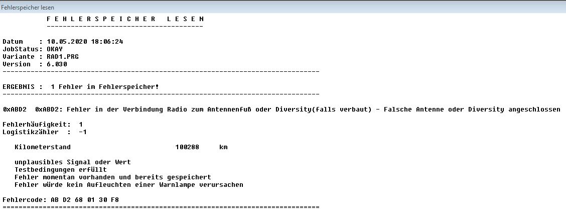

Grüße euch!
Ich hatte im Fehlerspeicher schon länger ein Fehler im Bereich der Radioantenne stehen.
Genauer eine Stromkreisunterbrechnung.
Habe vom Radio bis zur Antenne alles durchgemessen und den Antennenfuß selbst als Täter identifiziert.
Habe den Fuß zerlegt. Die komplette Elektronik innen war verrostet und bröselte nur so aus dem Fuß heraus.
Also beim Freundlichen einen neuen Antennenfuß bestellt und eingebaut.
Radioempfang ist nun deutlich besser.
Obwohl die Teilenummern übereinstimmen, spuckt mir der Fehlerspeicher weiterhin Fehler aus, welche ich nicht gelöscht bekomme...
Jemand eine Idee woran das liegen könnte? Ich habe vor dem Verbau beide Füße und Teilenummern verglichen.
Das Fahrzeug ist aus Sep. 2008 und das Radio ist absolute Holzklasse.
Der Fuß hat die Teilenummer: 65 20 3 442 105
