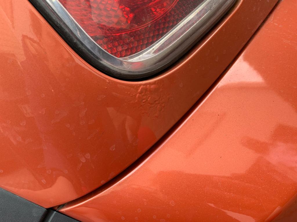

Hallo zusammen,
nach dem Mini Cabrio meiner Frau, hätte ich die Chance, DEN Mini Cooper S Cabrio meiner Vorstellung zu erwerben. Einziges Manko:
Kann vorab jemand einen solchen "Befall" einschätzen im Hinblick auf Erfahrung, Beseitigung,…?
Mit dieser Geschichte ist der MINI recht günstig
, wobei natürlich die Sache behoben werden müsste.
Oder sollte man hier generell die Finger weg lassen?
Danke und Grüße
Alex

Da solltest mal die Rückleuchte ausbauen , , genau dort wurde ein Rahmen eingeschweißt für die Rückleuchten, und dort steht Wasser , würde vermutlich nicht sauber abgedichtet und nun hat es die hintere Seitenwand erwischt , dort ist sie durchgerostet, hier muss das Blech ausgeschnitten und ein neues eingeschweißt werden, alles andere ist nicht gut.

Hallo und danke für deine Einschätzung. Wenn dort ein Rahmen eingeschweißt wurde, dürfte das eine aufwendigere Geschichte werden? Mit welchen Kosten muss bei solch einer OP kalkulieren?

Guck mal hier
https://www.mini2.info/forum/showthread....991&page=8
Da das im Rahmen einer größeren Aktion behoben wurde, kann ich dir leider nicht sagen was es kostet nur die Stelle zu beheben.

Super! Zumindest lässt sich das Problem beheben, wenn man denn einen Betrieb findet, der an die Sache rangeht…
Das man eine solche Arbeit nicht für nen 10er bekommt, ist mal ganz klar… aber vielleicht findet sich hier jemand, der aus einer Erfahrung heraus sagen kann, ob hier mit 500 oder eher 5.000 Euro zu rechnen ist.
Das würde mir bei der Preisverhandlung enorm helfen

Bestenfalls 1000 Euro. Eher mehr

1000 Euro passt, silbermet. ist zwar schwer anzugleichen, aber ein guter Fachbetrieb macht das schon...

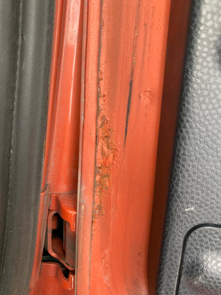

Hallo zusammen,
ich hab da auch so einen Kandidaten:
Das letzte Bild ist die Innenseite vom Kofferraum.
Gibt’s zu sowas schon weitere Erfahrungen was eine Instandsetzung kostet bzw. Der Aufwand ist?
Vielen Dank,
Sascha
