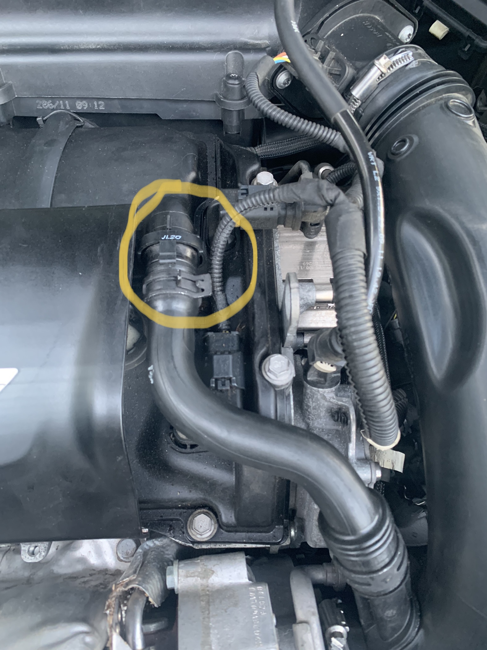

Ich habe einen Mini Countryman R60 Cooper S. Ich habe oft ein Geräusch wenn ich leicht vom Gas runtergehe, es hört sich nach einer Undichtigkeit an. Weiters konnte ich einen hohen Ölverbrauch festellen. Bei Stop & Go kann man blau/weißen Rauch erkennen.
Ich habe vor kurzem den Unterdruckschlauch tauschen lassen, wodurch das Geräusch weniger wurde.

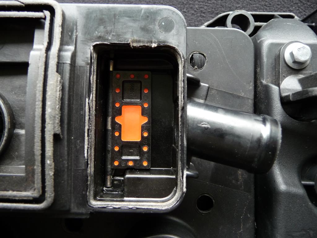

Jetzt habe ich jedoch eine kaputte Membran entdeckt und wollte fragen ob das Problem damit zusammenhängen könnte und wie man das Teil tauschen könnte.
Die Membran ist für Kurbelgehäuseentlüftung. Die wird bei BMW leider nicht einzeln getauscht, nur komplett mit Zylinderkopfhaube. Bei PSA gibt es wohl die Membran für innen einzeln. Diese Äußere habe ich aber noch nicht gesehen.
Kann durchaus sein, da er ja evtl. zu viel Öl-Gase mt einsaugt. Auf jeden Fall tut es den Ventilen nicht gut. Das Öl kann dort verkoken.
Aus Interesse, da meiner auch beim Gas wegnehmen mehr Geräusche Produziert: welchen Unterdruckschlauch hast Du gewechselt?

Die Membran ist ein Teil von der Kurbelgehäseentlüftung. Die KGE ist fest im Zylinderkopf-Deckel eingebaut.
Ah ok, bei mir ist der links neben dran der schlauch defekt. Wird aber jetzt eh komplett (mit dem Schlauch, der bei Dir defekt war) gegen Silikon ausgetauscht.
Irgendwo habe ich die Membran auch schon mal einzeln gesehen. Die ganze Zylinderkopfhaube
gibt es aber auch im freien Teilehandel halbwegs günstig, wenn ich es richtig in Erinnerhung habe.

Ich habe mittlerweile auch den kompletten Schlauch gegen Silicon getauscht. Da ein originaler nach den Erfahrungen hier wohl nicht lange halten wird. Wobei den ich gerade getauscht habe, war noch vom Baujahr 2013. Das Plastik - das die beiden Schläuche mit einander verbindet - Zerfiel der beim leichten Druck.
Habe in dem Zug direkt hinter dem LMM das Einsaugsystem mit Rauch auf Lecks geprüft: ist absolut dicht. Habe jetzt aber nicht mehr auf das Geräusch gehorcht.
Probiere es die Tage mal aus, ob man es hört und melde mich.
EDIT: ich habe mal wieder mal hingehört. Es ist bei mir doch ein anderes Geräusch. Ich habe die vertauscht. Bei mir macht er zisch ähnliche Geräusche wenn, ich leicht auf gas bin. Beim loslassen sind die weg. Also genau andersherum als bei Dir.
