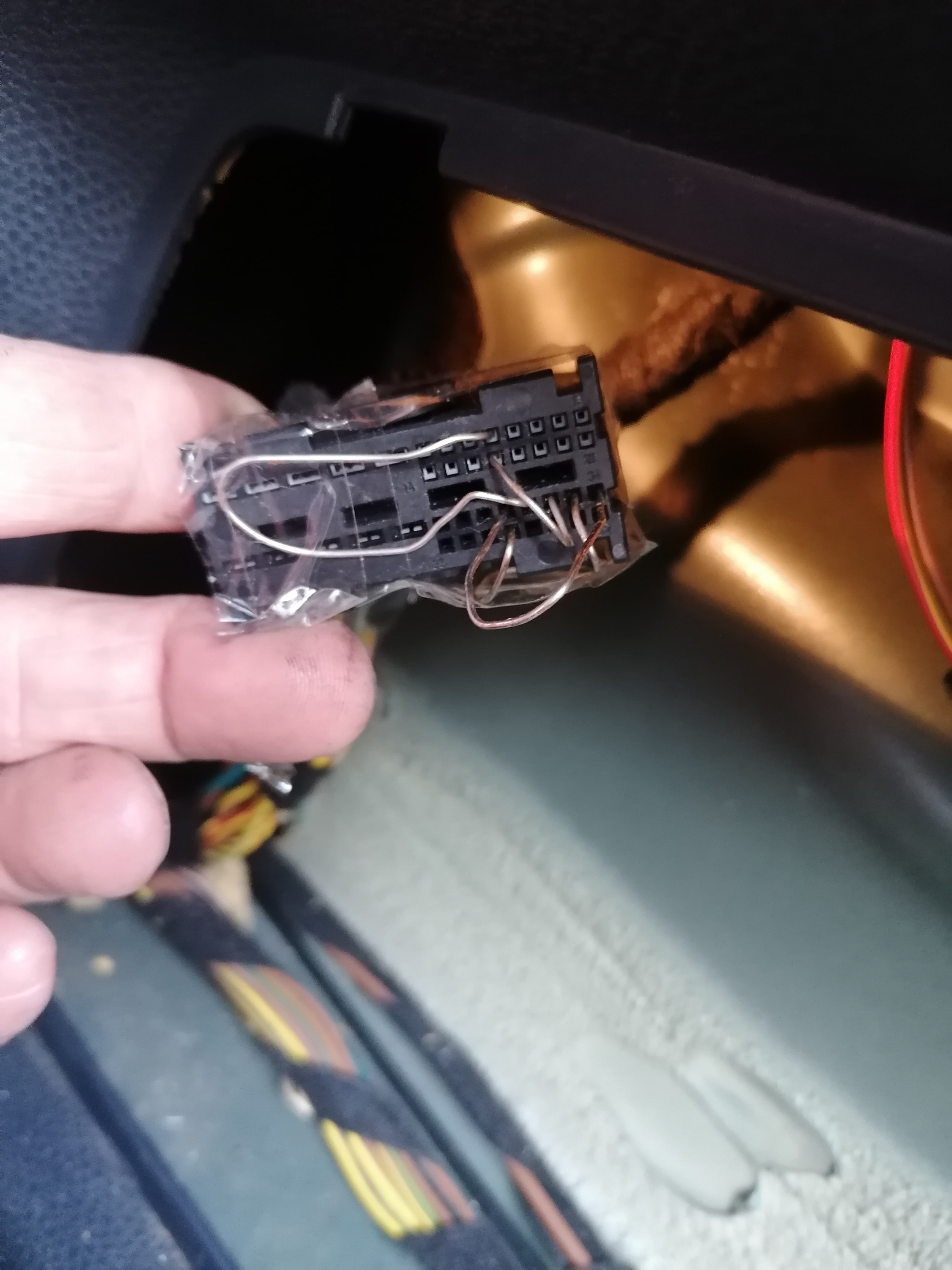

nachdem bei meinem Mini (R50 BJ 5/2003) nur die vordere rechte Box funktionierte habe ich erstmal das Radio ausgebaut.
Ich konnte aber keine Kabelbrüche etc. feststellen.
Nachdem ich dann hinten rechts die Verkleidung, wo wahrscheinlich ein Wechsler oder Verstärker war abgenommen habe, kam ein überbrückter Stecker zum Vorschein (siehe Foto).
Wer kann mir helfen hier ne Richtung hinein zu bekommen.
Reicht es einen Wechsler anzuschließen (eventuell auch einen defekten)?
Denn eigentlich benötige ich keinen.
Kann ich den Stecker brücken/wie?
Gibt es einen "Blindstecker" für diese Situation?
Ich hoffe auf eure Hilfe, Danke.

Deinen "falschen" Thread aus der 2. Gen. mit diesem zusammengeführt.
Was ab Werk mal bei Deinem MINI verbaut war (Wechlser hinten rechts) könntest Du mittels VIN bei www.bimmer.work rausfinden.
(Captcha-Check-Box dort nicht vergessen).
