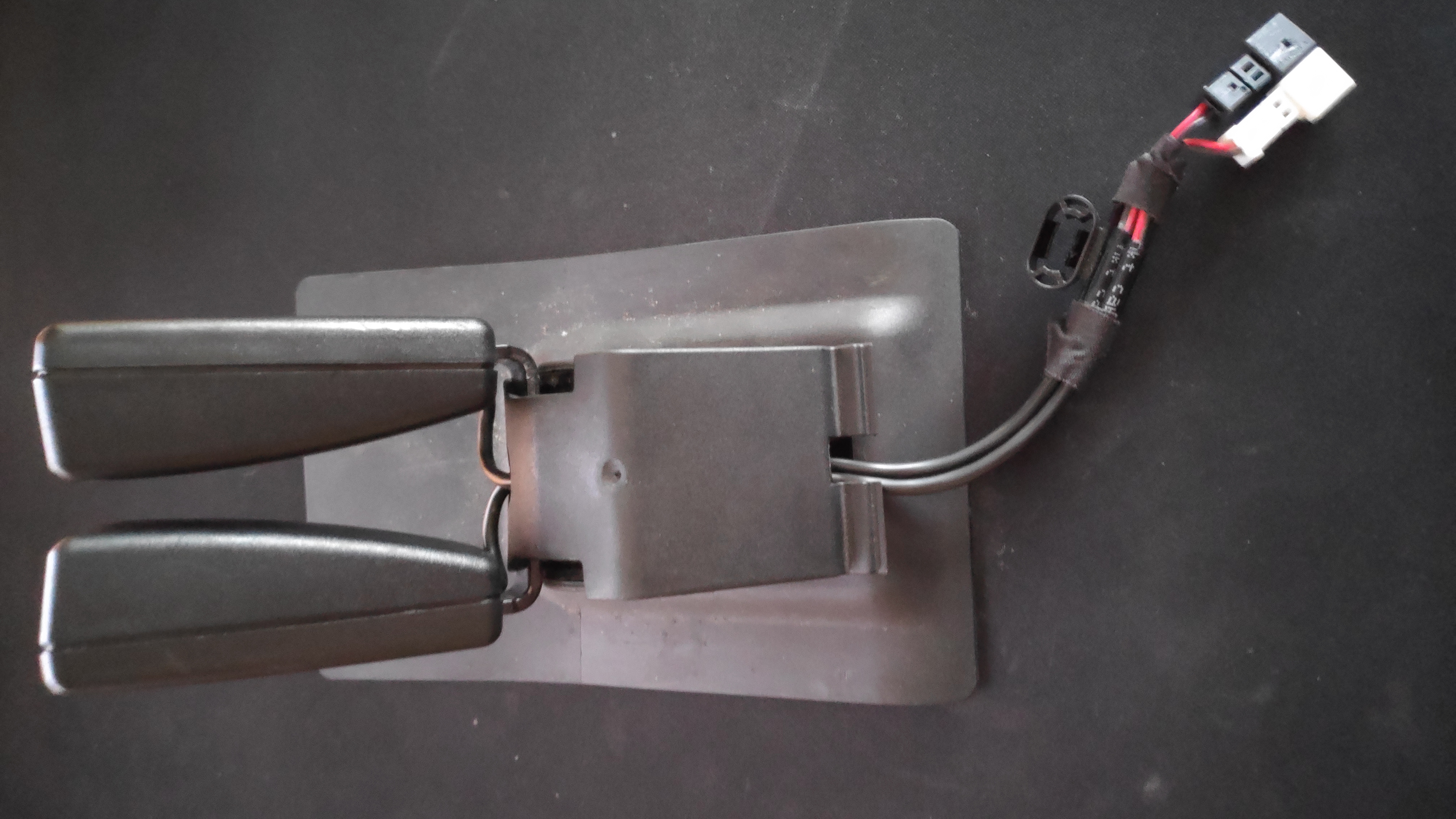

Unter der Rücksitzbank lagen genau 2 Kabel mit 2 Steckern die zu den 2 Gurtschlössern in der Mitte der Rücksitzbank geführt haben.
Am Gurtschloss selber sind 2 Stecker als Gegenstück dazu.
Die Stecker sind schwarz und weiß.
Sobald ich die Verbindung der Stecker unterbreche und die Zündung eingeschaltet ist bekomme ich eine Warnung des Airbag/Rückhaltemechanismus.
An den 2 Adern des weißen/schwarzen Steckers habe ich mit einem Multimeter jeweils einen Widerstand von 17,3 MegaOhm gemessen.
Den Wert finde ich etwas merkwürdig. Der klingt für mich deutlich zu hoch.
Ein Bild des Gurtschloss inkl. Kabel habe ich mal angehängt.
Der Widerstand mit eingestecktem Gurt ist identisch.
Komischerweise habe ich allerdings einen anderen Widerstand gemessen als ich im Haus war. (14,1 Megaohm).
Und als ich wieder in der Garage gemessen habe war er 15,8 Megaohm sowohl mit als auch ohne Gurt.
14,1 Megaohm, 15,8 Megaohm oder 17,3 Megaohm - das ist jetzt nicht wirklich ein Unterschied - alles kurz vor unendlich, d.h. praktisch kein Durchgang.
