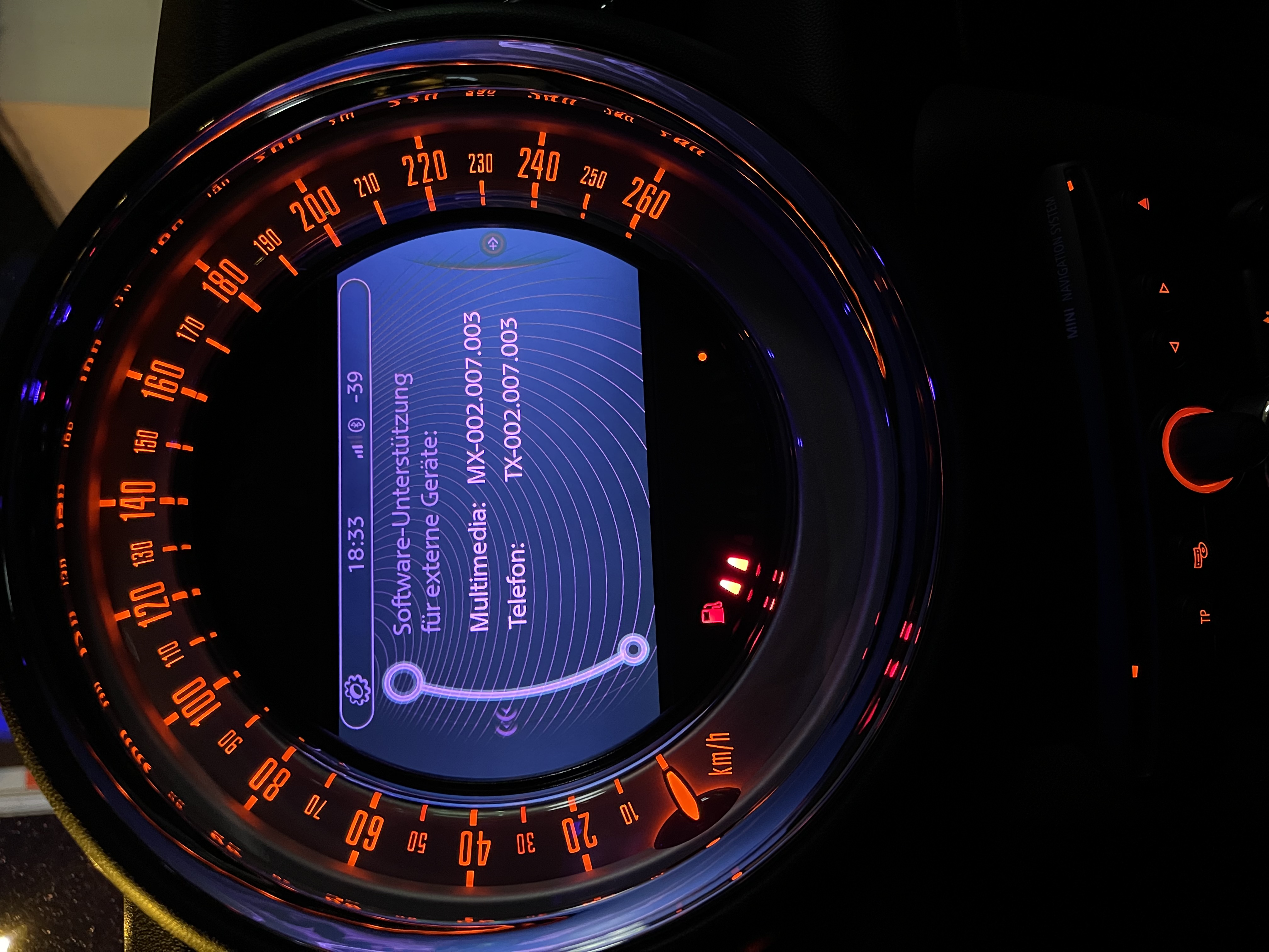

Es gibt jedenfalls aktuellere Versionen, hier mein R56 BJ 11.2013, also aus dem letzten Produktionsmonat überhaupt, siehe Bild.
Ob das die Version ab Werk ist, weiß ich nicht, und genausowenig, ob bei einem Service mal ein Update gemacht wurde. Auf den Rechnungen wurde in dem Zusammenhang nichts aufgelistet.
Was die abfrage auf der MINI Homepage betrifft, die funktioniert wohl auch mit den R-Baureihen, mit dessen VIN bekomme ich die Meldung:
