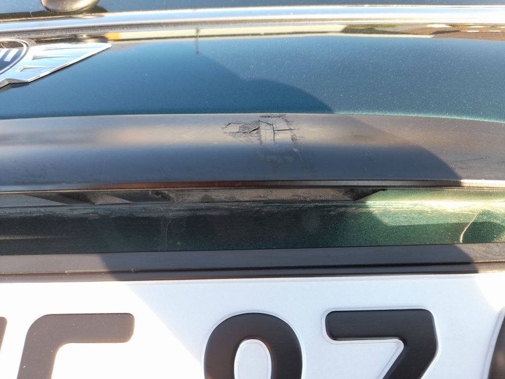

5.) Der Griff an der Heckklappe hat links und rechts zwei kleine Risse, noch nicht sehr lang aber eben vorhanden. Der ist blanker Kunststoff, unlackiert, also schwarz. Ich war der Meinung das die immer sone Chromblende da drauf haben...kann mich täuschen...In der Nachbarschaft sind auch zwei Minis aber hab auch nicht drauf geachtet. Da hat schonmal jemand etwas Kleber draufgeschmiert.
Ist das ein bekanntes Problem? Hab jetzt erst sone selbstklebende Chromblende fürn paar Euro bestellt die ich da drübermachen wollt. So quasi zum stabilisieren bzw. damit mir da nicht irgendwann mal ein Teil des Griffes auf Wanderschaft geht.

Ad.5 --> Aus dem Bauch kenne ich auch nur Chrom. Ist halt Kunststoff... Die Griffleisten werden aber auch zuhauf immer wieder bei Kleinanzeigen und Co. angeboten.
Hab die Ursache gefunden. Da scheinen wohl irgendwie zu heisse Birnen in der Nummernschildbeleuchtung zu sein. Oder das ist schon ein anderer Griff und nicht mehr der Originale. Die beiden Gläser sind auch schon halb aufgeschmolzen. Wurd beim TÜV ebenfalls mehrmals bemängelt.
Ist der nur mit diesen paar Schrauben die man von unten sieht von aussen drangeschraubt? Die Gläser werden da nur so reingeklipst? Wollte da nicht so dran rumbrechen, die muss ich glaub ich wechseln, sehn aus als wenn sie beim hingucken zerbröseln.
Hab die Vermutung das is schon irgendein Chinagriff oder so.
