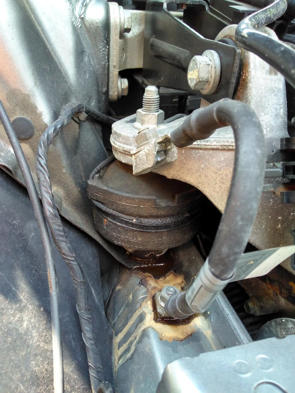

Hallo zusammen,
da mein MCS in letzter Zeit metallische Geräusche beim Lastwechsel und bei der Fahrt über Schlaglöcher macht, war ich mal auf Fehlersuche.
Und siehe da, das Motorlager auf der Beifahrerseite hat deutlich Öl verloren (siehe Bild)
Was meint ihr?
- Fehlerursache gefunden?
- Kann man mit dem defekt erstmal weiterfahren?
[Bild: 5r8la94i.jpg]
[Bild: 5r8la94i.jpg]http://up.picr.de/33175624ty.jpg
[Bild: 33175624ty.jpg]

Moin,
Ist ja erstmal nur ein Komfortproblem, fahren kannst Du so schon.
Aber neu muß es sowieso irgendwann, warum nicht gleich? Kostet doch nicht die Welt?
#4
...würde nicht zu lange warten....habe von jemanden gehört/gelesen, dem dadurch der Prekat gebrochen ist...und das wären dann unnötige Kosten....

Servus!
Kai Schi schrieb:...würde nicht zu lange warten....habe von jemanden gehört/gelesen, dem dadurch der Prekat gebrochen ist...und das wären dann unnötige Kosten....
Habe ich im auch schon geschrieben! Zwinkern
