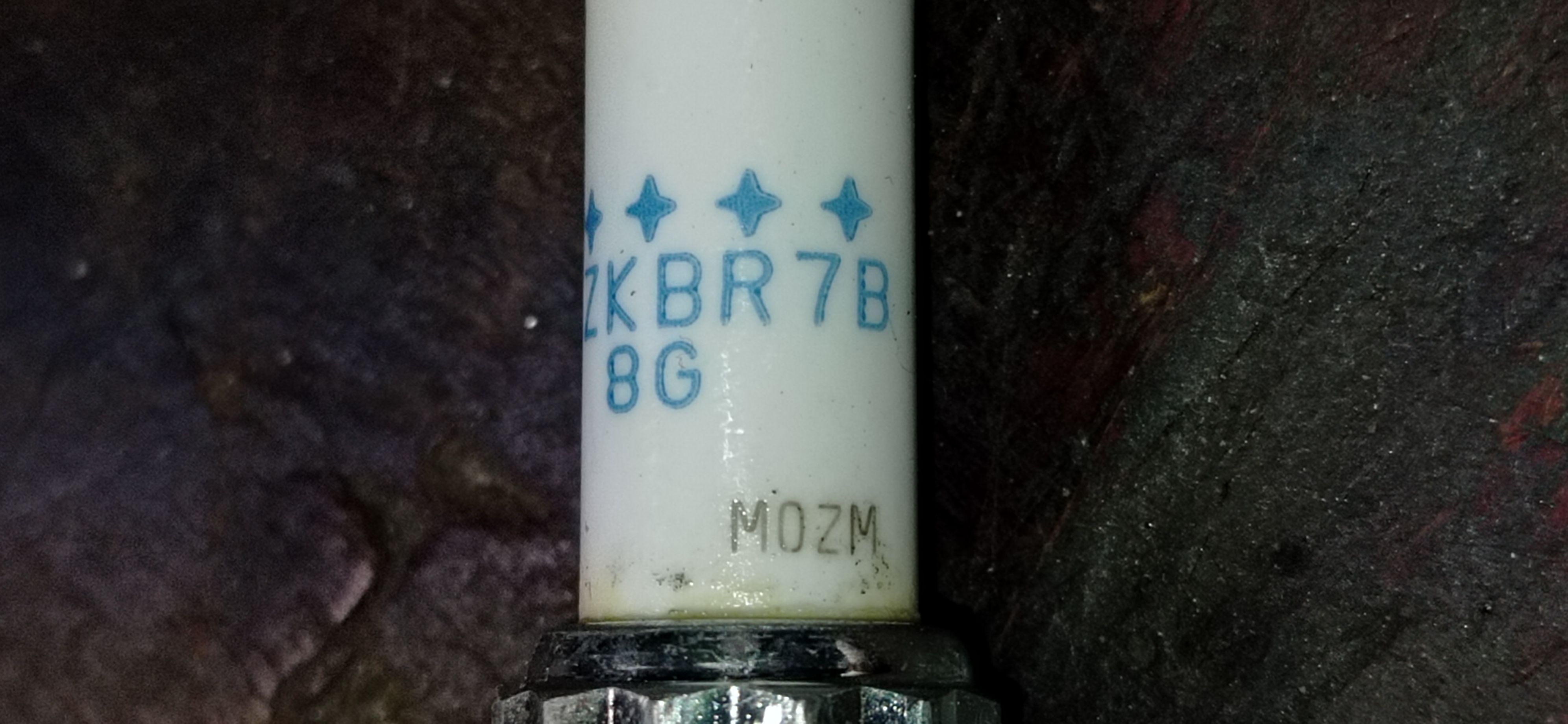

Hast es mal mitm NGK Katalog oder den Produktfinder probiert?
NGK hat die PLZKBR7B8G nur für maximal Cooper S freigegeben. In die JCW Modelle sollten die ILZKBR7B8G.
#7
danke für die angehängte Liste das war schon ein wenig hilfreich.
Ja, und genau diese Unterscheidung zwischen ILZ und PLZ hat mir meine Werkstatt auch gesagt.
DIE PLZ WURDEN EINGEBAUT UND DIE ILZ HÄTTE ICH GEBRAUCHT.

Die Fotos bringen so erstmal gar nix. Auf dem Karton ist auf dem Foto nichts erkennbar was auf die enthaltenen Kerzen hindeutet. Das Foto der Kerze zeigt nur den Teil der Nummer, die identisch ist zwischen den richtigen und den falschen Kerzen. Deine letzte Aussage kann man so deuten, als wäre auf der Packung die I… vermerkt, auf der Kerze aber die P… Das könnte man durchaus kontrollieren als Fachmann, aber ich habe keine Ahnung was auf dieser Verpackung steht. Ich kenne die 4er Packs nur so, dass jede Kerze in einem eigenen Kartönchen ist mit der Nummer und nicht auf dem Umkarton.

Zu den NGK Kerzen ist zu sagen sowie auf der Packung wie auf den separaten Verpackungen in der großen Verpackung stehen die kerzenbezeichnungen drauf die Bilder die ich angehängt hatte zeigen die Bezeichnung nicht komplett ist aber definitiv die falsche Kerze.
