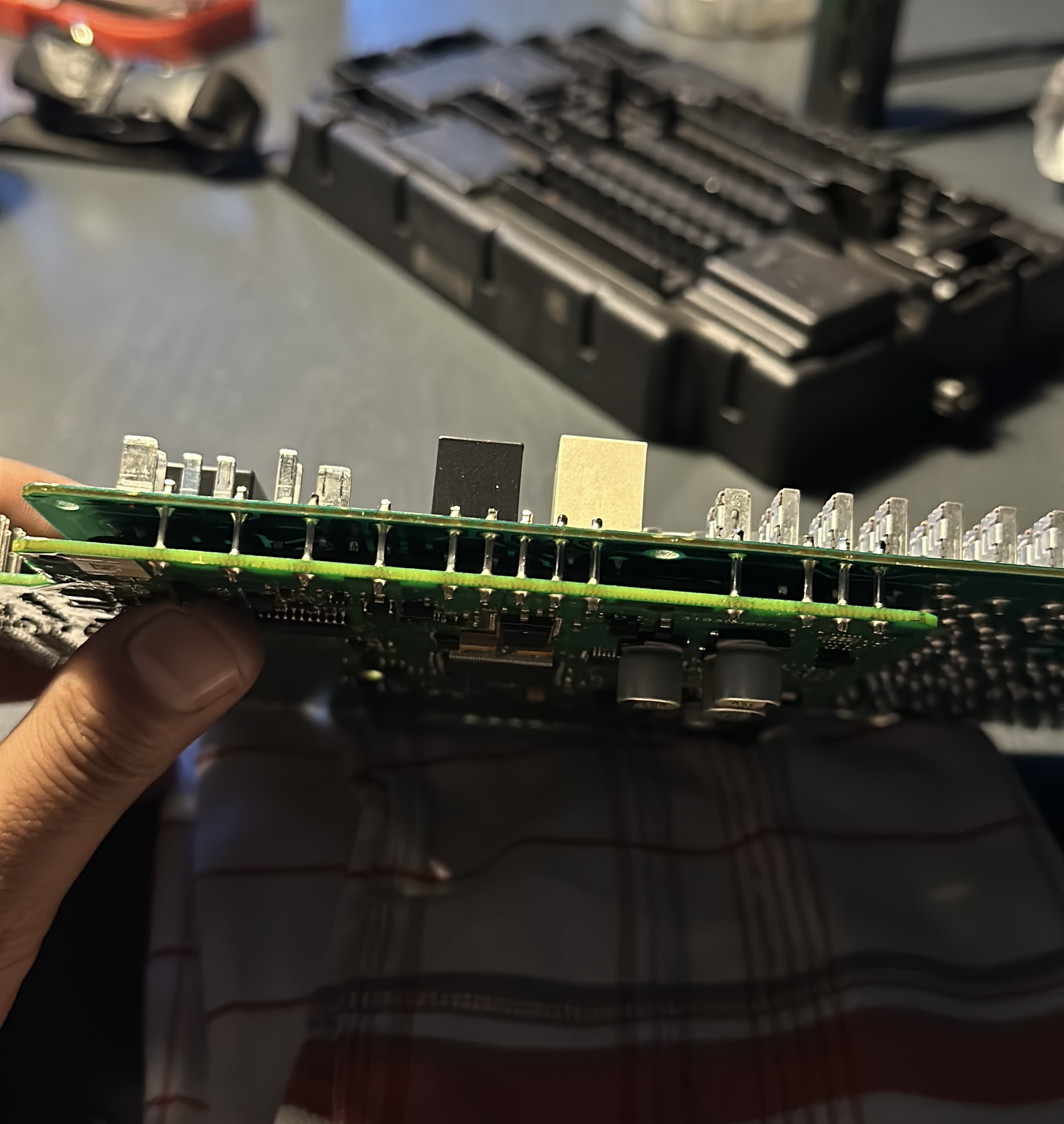

Sehr gut...Du hast es gefunden..
Hast Du noch ein besseres Bild welche Pins verbunden werden?
Wenn ich das richtig lese hatte deine Benzin Pumpe Spannung?
Beiträge: 10
Themen: 0
Gefällt mir erhalten: 2 in 1 Beiträgen
Gefällt mir gegeben: 2
Registriert seit: 24.02.2017
MINI: R56
Modell: Cooper S
Wohnort: Böblingen
(22.09.2023, 06:15)Martensit01 schrieb: Sehr gut...Du hast es gefunden..
War ganz komisch temperaturabhängig je nachdem wie das Wetter war hat die Pumpe mal 12v gehabt und mal nicht. Aber beim Startvorgang hat die Lötstelle dann leider nicht mehr ausgereicht.
Das mit dem Kabel musst du nicht machen aber wenn du das auch so machen möchtest kannst du mit einem Multimeter die Stelle einfach auf Durchgang prüfen. Die Platine einfach aufklappen und die Pins vom Relais neu anlöten.
Zu beachten wäre nur, das auf der Platine eine Art Lack drauf ist. Am besten nur die Stelle mit Ethanol oder Aceton sauber machen.
