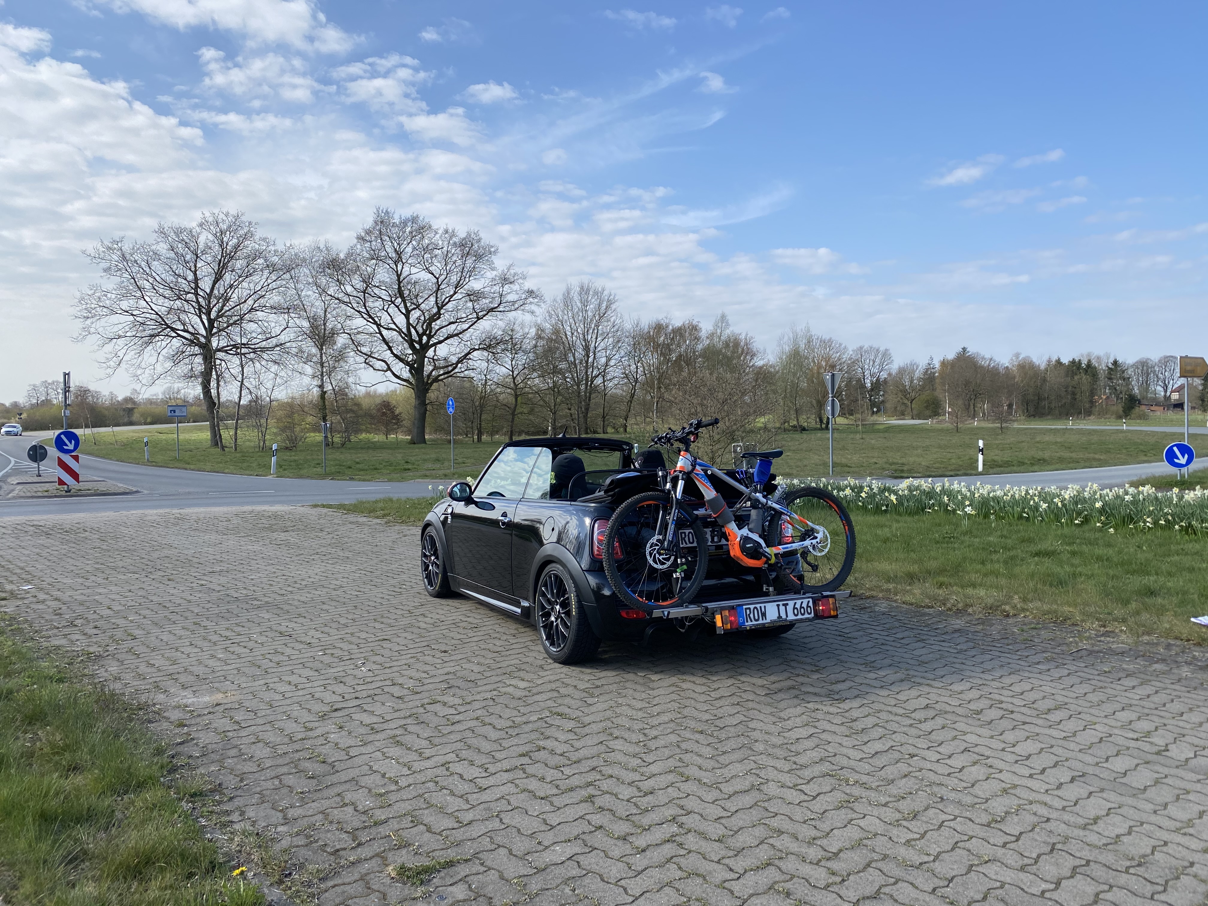

So sieht das Paulchensystem mit 1 E-Bike aus ca. 22kg. max. 30kg.
