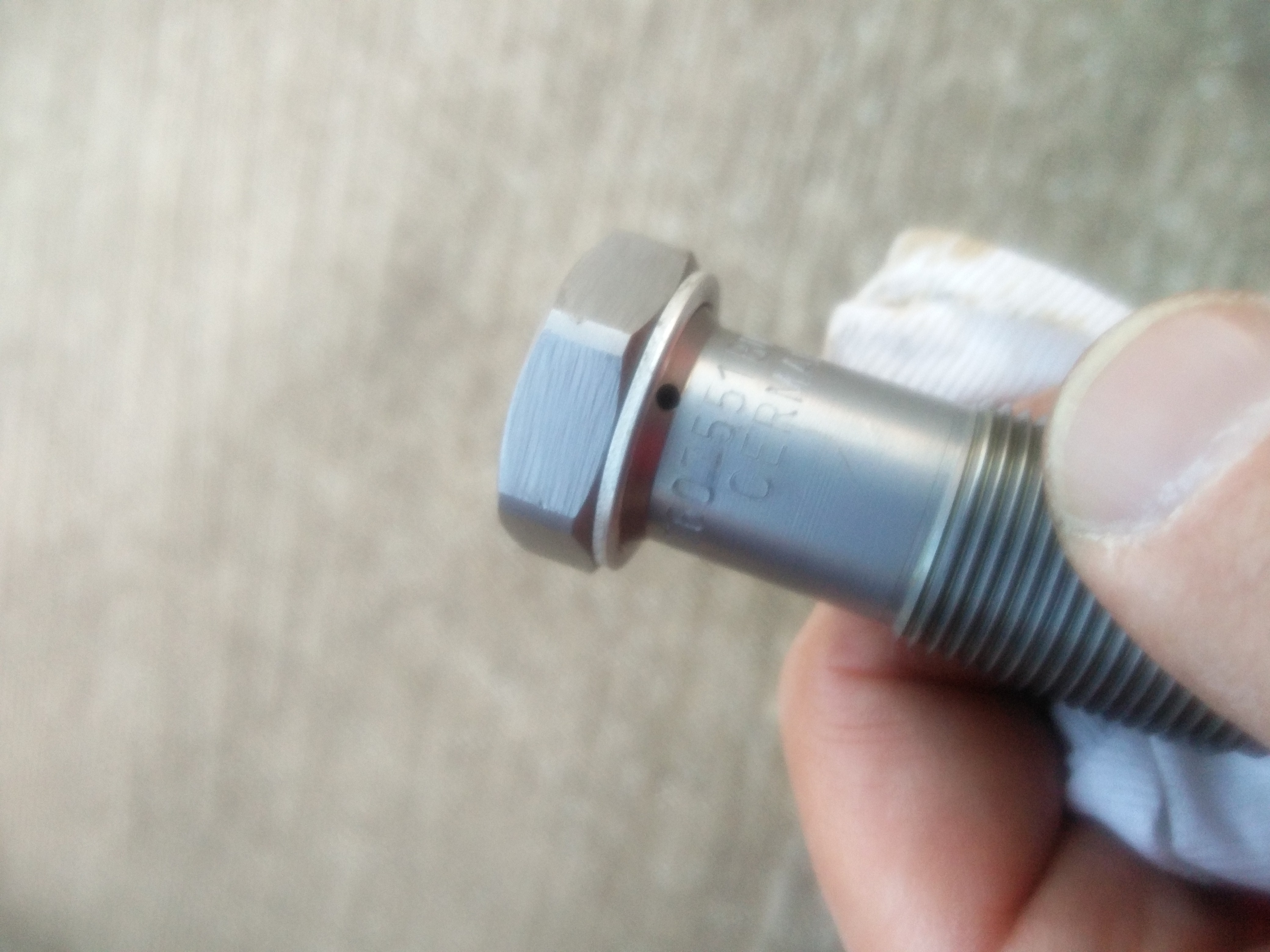

Wie lang der Kettenspanner ist, habe ich leider nicht gemessen.
2017 2016 wurde meiner (N16, aber laut Teilekatalog auch für den N14 zutreffend) erneuert mit der seit 2014 (immer noch) aktuellsten Version (Teilenummer 11317607551).
Die Teilenummer (ohne die führende 1131) ist auf dem Kettenspanner graviert (Einbau durch BMW Berlin). Anbei ein Foto aus 2020 davon. Ich bitte, die Fotoqualität zu entschuldigen.

Bei mir ist V760755180-03 IWIS auf dem 92mm Kettenspanner (den ich unter BMW/MINI-Teilenummer 11 31 7 607 551 erhalten habe) eingraviert.
Ebenso ist auf dem alten Kettenspanner nur eine IWIS Nummer, aber keine BMW/MINI Teilenummer.
