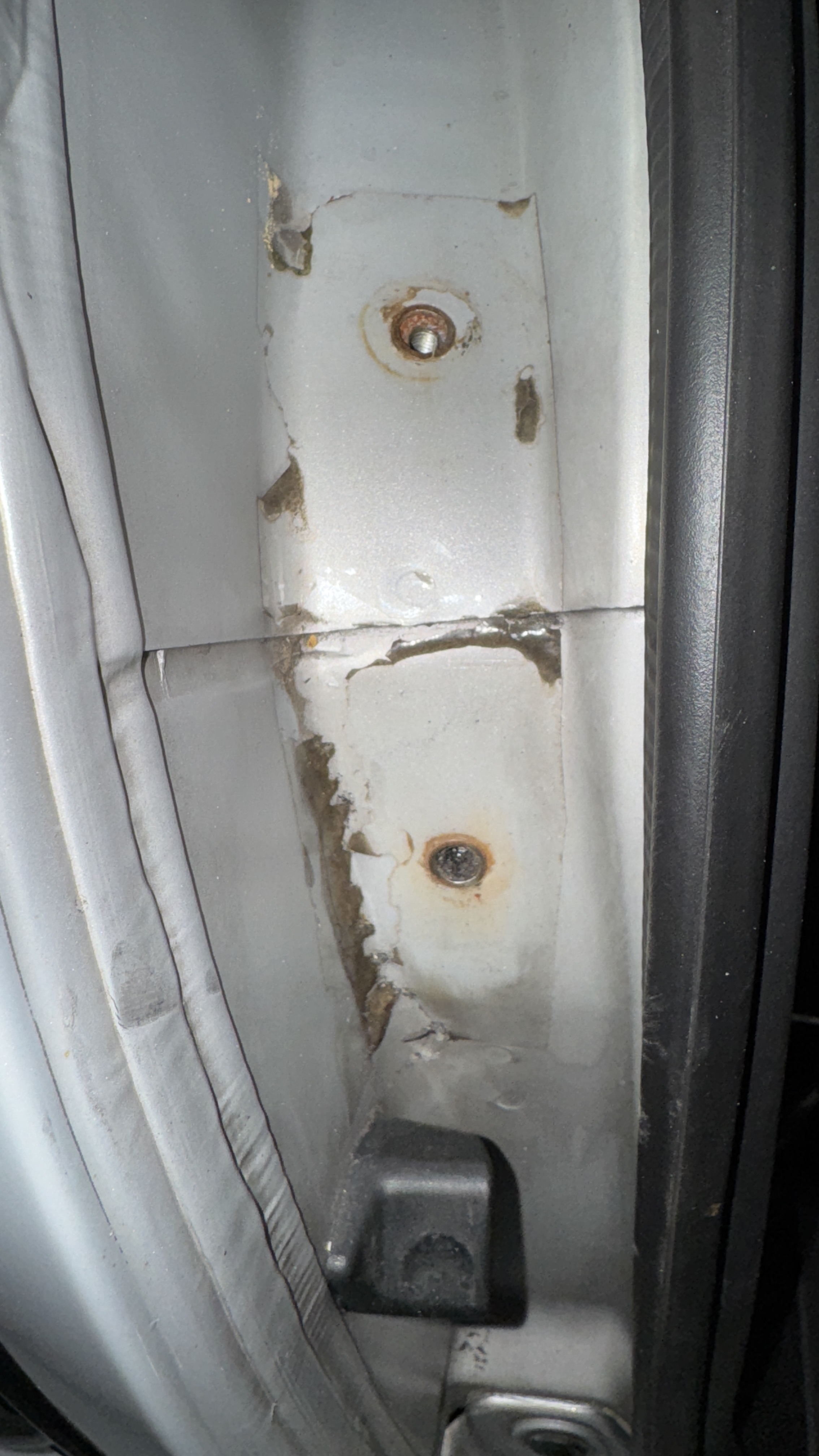

Hallo Gemeinde,
bin gerade daran mein Coupe zu verkaufen und da hat mich ein Interessent auf etwas aufmerksam gemacht was mir vorher recht wenig aufgefallen ist.
Wenn der Kofferaumdeckel geöffnet ist befinden sich rechts und links im Falz der Seitenbleche jeweils zwei Schrauben die da nicht hin gehören.
Hat jemand einen Verdacht was da sein könnte?
Ich vermute so langsam einen reparieren Heckschaden der mir verheimlicht wurde.

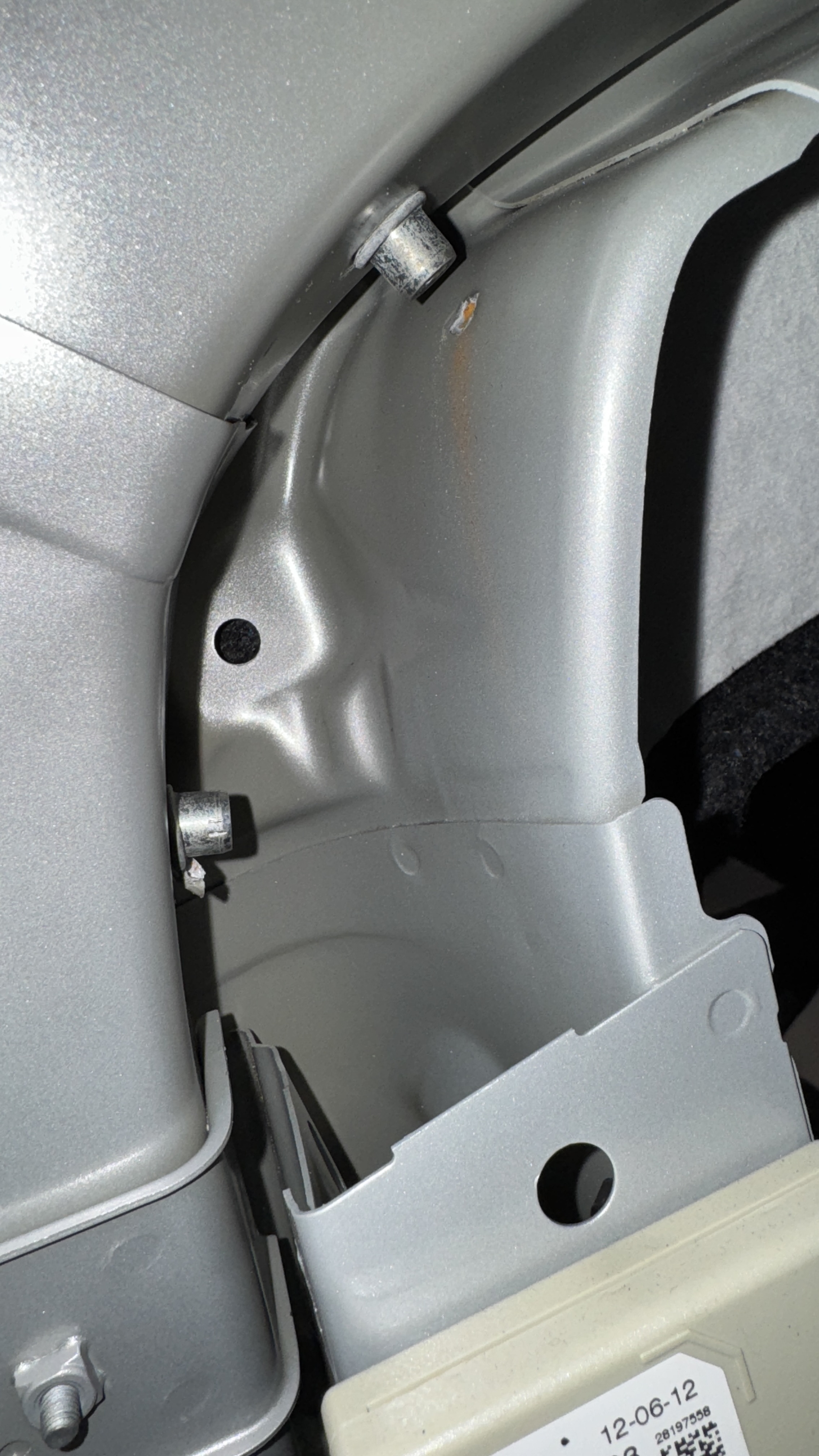

Mit einem Unfallschaden hat das sicherlich nichts zu tun!
Ich sehe da allerdings keine Schrauben, sondern Gewindebuchsen und auf den inneren Radhäusern Abdrücke von aufgesetzten Schraubenspitzen. Dort wurde re/li etwas an-/durchgeschraubt, eventuell ein (Transport-)Gestell oder vielleicht auch eine Stütze o. ä. für die Heckklappe, damit diese offen arretiert werden kann, wenn man z. B. etwas Größeres/Längeres transportiert. Möglicherweise gibt es in der Klappe auch noch irgendwelche Gegenstücke/Anschläge oder Markierungen.
Ohne jeglichen Rostschutz allerdings sehr schlecht ausgeführt!

Hi Chevini,
die Schrauben habe ich mal rausgedreht, im ersten Bild sind sie noch drauf.
Die Gewindenieten sind unter dem obersten Blech genietet, meines Wissens sind dort 3 Bleche übereinander laut Rheingold. In der Reparaturanleitung steht da nichts von den Nieten.
Laut der Montage müssen die Nieten vor dem obersten Blech montiert worden sein.
Daher auch meine Vermutung mit dem Heckschaden.
