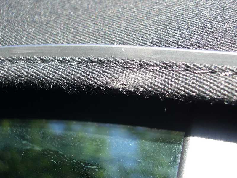

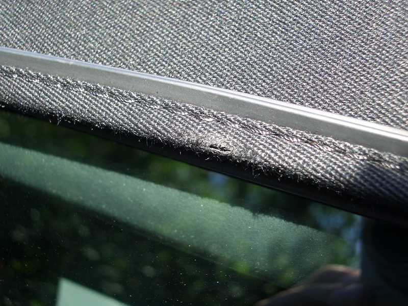

Hach Leute, mein aufrichtiges Beileid allen, die mit ihrem Cabrio so viel Ärger haben.
Wobei ich der Meinung bin, dass die Löcher in Jakes Verdeck besonders übel sind.
Wir haben halt das Problem, die ersten Autos einer komplett neuen Modellreihe zu haben, und so müssen wir wohl leider die Damen und Herren in den Fachwerkstätten öfters mal besuchen.
Sabine
Zitat:Wobei ich der Meinung bin, dass die Löcher in Jakes Verdeck besonders übel sind.
Nein, nein, halt. Ich selbst habe keine Löcher in meinem Verdeck. Du Du Du
Das waren Bilder aus dem mini2.com Forum.
Ihr müsst auch mal dem Link unter den Fotos folgen!

An die 'Schubberstellen' an den üblichen Stellen hatte ich mich ja schon gewöhnt. Confused
Heute habe ich allerdings an anderer Stelle die ersten Löcher entdeckt. Augenrollen
Hervorgerufen werden diese offensichtlich durch das 'falsche Falten' beim öffnen des Verdecks.
Mal sehen ob mein 'Freundlicher' das auch für 'ganz Normal' hält für einen 6-Monate alten Wagen. eek!
