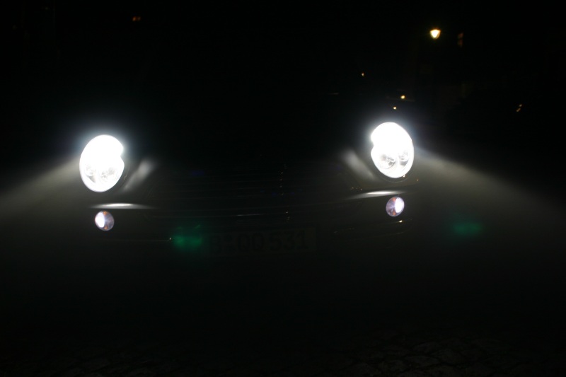

Moin Leute,
ich hab jetzt mal ein paar Fotos gemacht. Nachdem mir die 4er LED Standlichter zu punktuell waren und auch arg bläulich, hab ich mir mal die Philips BlueVision Standlichter geholt. Das ergebnis war ziemlich ernüchternd, wie man auf dem ersten Bild sieht. Ist zwar nicht ganz so schlimm wie auf dem Foto aber kommt schon ran. War leider schon zu dunkel, wie ich nach dem Fotogrfieren gemerkt hab. Ich reich dann noch welche nach.
Jedenfalls hab ich mir dann mal 8 diffuse, weiße, nicht mehr ganz so bläuliche 3mm LEDs geholt und die in die alten Fassungen von den team2s 4er LEDs eingebaut. Die lassen sich relativ gut öffnen und die LEDs sind sauber auf einer kleinen Platine verlötet. Gut verarbeitet waren sie wenigstens. Den vorhandenen 240 Ohm Widerstand hab ich noch gegen einen 270er getauscht, so bleib ich definitiv unter 20mA, was die LEDs ewig leben lassen sollte.
Das leicht orangene auf dem 2. Bild sind die Blinkerbirnen die in den nächsten Tagen noch den Osram Diadem weichen werden. Dann mach ich von dem Endergebnis auch noch mal n Foto.
