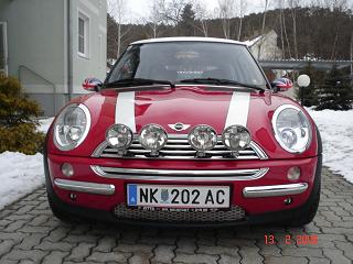

So isses. Frag mal Heiko (HGloeckler), de hatte ne zeitlang gleich 4 HELLA Strahlenkanonen montiert....
