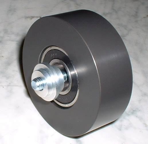

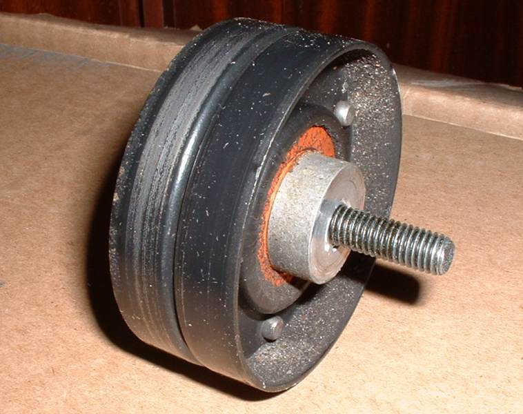

... ach und eine Original Umlenkrolle sieht nach 50 000 km einwandfreiem Betrieb so aus wie im Bild. Ich habe bei mir eine von GTT eingebaut (siehe 2. Bild), ob es hilft? Es beruhigt zumindest

Die oben gezeigte Spannrolle war bei meinem auch das Problem. Das Lager war hinüber (hat vermutlich blockiert) und dabei hats den Riemen zerröselt.
