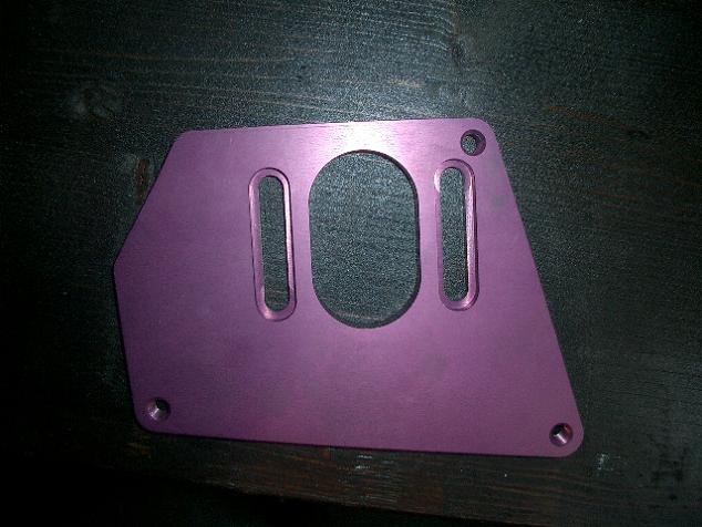

ich hab dir oeben mal ein Post von den Domlagern angehängt die ich damals hatte...brutal KW Farben
