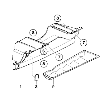

Benötigte Teile
  • 1x Ablagefach Panther Black [1] Teile# 51161186417
  • 1x Gummimatte [2] Teile# 51167057375
  • 2x Torx Schraube M5x20 [7] Teile# 07147133620
  • 2x Kunststoffmutter M5 [8] Teile# 07131472727
  • Evtl. (bei Xenonscheinwerfern):
    1x Abdeckung Leuchtweitenregulierung [3] Teile# 51457072009
Werkzeug und Hilfsmittel
  • 1 Torx Schraubendreher T20
  • evtl. 1 langer Schlitzschraubendreher mit Tuch umwickelt als Hebel
  • 2 gesunde Hände Wink
[Bild: attachment.php?attachmentid=22147]

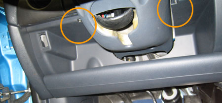

Demontage der Verkleidung
Die Verkleidung unterhalb des Lenkrads ist mit zwei Schnappern (7) verriegelt.
Um die Verkleidung zu lösen mit den Fingern beherzt an einer Ecke ziehen, bis der Schnapper auf geht, dann an der anderen Ecke ziehen, bis auch dieser Schnapper sich öffnet. Danach klappt die Verkleidung nach unten. Sollten sich die Schnapper nicht lösen, kann man die Verkleidung an den Ecken, mit einem umwickelten Schraubendreher vorsichtig aufhebeln, bis die Schnapper loslassen.
[Bild: attachment.php?attachmentid=22149]
