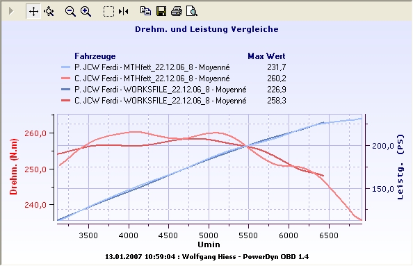

Headbang . Und wie man bei mir sieht, wenn das MTH-File identische Leistungskurven wie mein Originalworksfile liefert (zumindest bis 6700 U/Min), dann stimmt da meiner Meinung nach auch was nicht.
Erst das dann angeforderte magerere File passt und stimmt von der Leistung her.
PS: die Werte (linke Grafik) sind Mittelwerte aus meinen Messungen mit Wohi gemeinsam, meine Einzelmessungen (rechte Grafik) schauen ein wenig anders aus (andere Strecke, nur ich allein), aber auch absolut vergleichbar.
