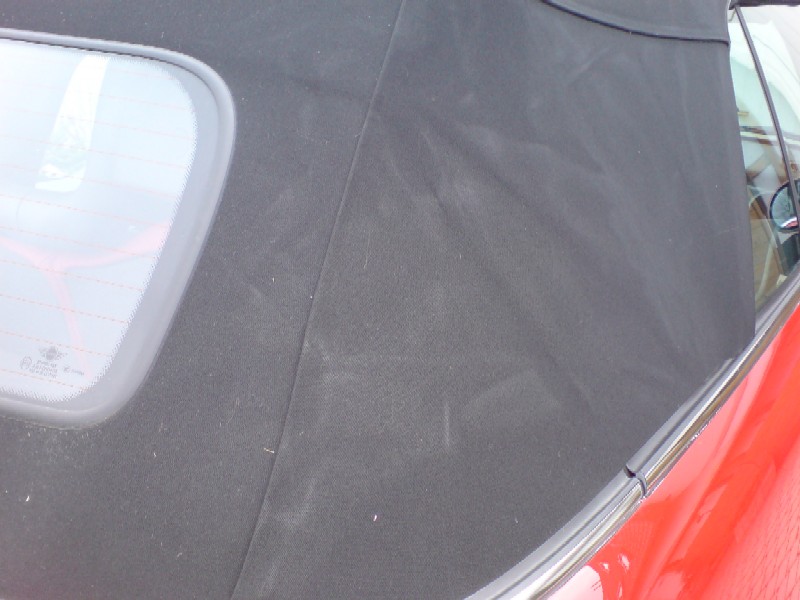

neues modifiziertes Verdeck zugesagt für Cabrio
Hier noch die Bilder von meinem Verdeck im derzeitigen Zustand!

boah das verdeck sieht üüüüüübel aus!!!!!!
mein altes war schon nicht mehr wirklich schön, aber das ist total falsch eingestellt! mein altes hatte auch diese hässlichen Kotzen falten vom zusammenlegen bekommen, komischerweiße waren die scheuerstellen bei dem gar nicht sooo groß (zur info: hab verdeck nummer 3 drauf Top )
mit dem jetzigen bin ich zwar zufrieden. es wurden auch teile eingebaut, sieht man wenn man das verdeck öffnet, die eine neue bildung vermindern. ich schreibe vermindern! ich glaube es ist immer noch nicht ausgeschlossen, dass sich neue stellen bilden, wenn ich mir anschaue, wie doll der stoff gespannt wird beim öffnen Motzen

Flyingmatt schrieb:wenn ich die änderungen am bezug hab, die du beschrieben hast, hab ich dann automatisch auch das neue gestänge bekommen? Head Scratch
Achte auf die mit Gummiummantelten Hacken- die vorne in die A Säule greifen. Die sind neu- hat das "alte" Gestänge nicht!

Rabcooper schrieb:Achte auf die mit Gummiummantelten Hacken- die vorne in die A Säule greifen. Die sind neu- hat das "alte" Gestänge nicht!
Huhuu Rabcooper...
meinst du die kompletten Haken oder das Stück vor den Haken. Meine Greifhaken sind auf jeden Fall aus Metall.
dann hab ich noch das alte gestänge Traurig
ich hoffe mal, dass da die kulanz bzw. garantieverlängerung greift Achselzucken

so hat meins auch ausgeschaut. im moment ists etwas besser, aber die scheuerstellen sind trotzdem noch da

Hier noch mal die Hacken vom neuen Gestänge:
Alles andere ist das alte Gestänge!!

So... der Kleine ist in guten Händen und ich bin mal gespannt, wie das neue Verdeck aussieht und wie lange es hält. Vorher habe ich natürlich nachgeschaut, welche Greifhaken ich habe. Es sind die "neuen"!
Morgen Nachmittag bekomme ich ihn wieder!Yeah! Hoffe mal sie haben nicht noch mehr gefunden!Motzen (Schauen nämlich noch über die Lenkung -knacken und die Sitzheizung!)
