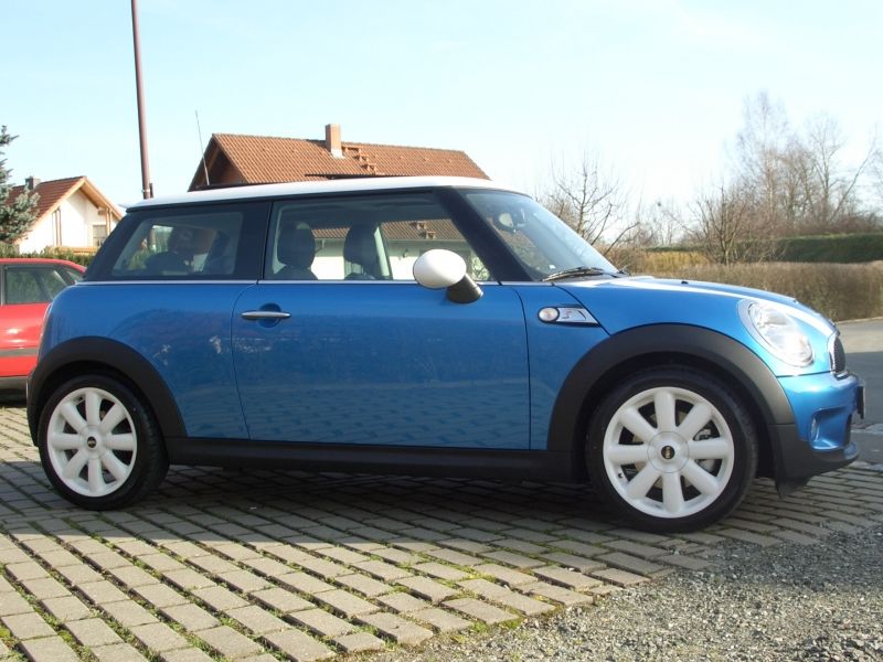

ich habe da ne Frage kann man anstatt der mitgelieferten 205/45/17
Sommerlatschen auch einen 205/50/17 draufmachen als winterreifen??
Oder habt Ihr ne andere Lösung auf die 17" ??:frage::frage::frage::frage:
Danke vorab ma Top
im anhang ist die original Felge zu sehenPüh!

Die S-Spoke ist vom Werk aus nur für 205/45R17 begutachtet. Da ist es egal, ob Sommer- oder Winterreifen.
Alle anderen Formatabweichungen bedürfen einer Eintragung vom Tüv.
205/50 wird wohl nicht gehen, da damit der Tacho möglicherweise eine geringere Geschwindigkeit anzeigt, als der MINI tatsächlich fährt.
Wenn du von 205/45 abweichst, sollte es dann wohl 205/40 oder 215/40 sein.
