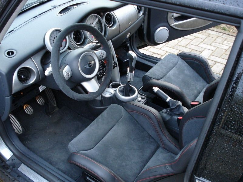

Carbonium schrieb:Da ich Alcantara ja auch bevorzuge tendiere ich ja persönlich zu dieser Variante, allerdings gefällt mir der überdiemnsionierte JCW-Schriftzug überhaupt nicht...
gefällt mir auch nicht Sad
ich habe die neuen Works Sitze in Leder gesehen und die hatten nur einen kleinen Schriftzug ( wie auch die von mini.de). Ist der nur bei Alcantara ?

So, ich habe endlich mal Antwort von Recaro bekommen. Die Recaros vom R56 passen lt. deren Aussagen problemlos in den R53 und bekommen auch TÜV. Preise waren so um die 1.200 oder 1.300 pro Sitz ohne Konsole und TÜV. Die Alcantara-Variante ist bei Reacaro nicht vorhanden. Aber mittlerweile bin ich gerade dabei, die JCW-Sitze samt Rückbank für den R53 (also die Sparco-Variante) in Glattleder für meinen R53 zu bestellen - in rot/schwarz. Und diese Variante wollte mir Recaro auch nicht anbieten. Peitsche

Wenn ich das richtig sehe sind die aber Airbag frei, oder?
#50
jipp, mit Airbag gibt´s die nur als JCW ... oder im Opel Corsa OPC Confused
wenn ich das da oben aber zusammenreche, ist das JCW-Angebot gar kein schlechter Kurs.
