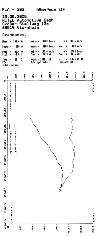

Was hat es mit der Verlustleistung zu bedeuten?
philman schrieb:Hey Leutz!!
ich habe da mal ne frage:
bin hier gestern mal so durch die einzelnen themen durchgeflogenund bei http://www.mini2.info/forum/showthread.php?t=31155 hängen geblieben.
Bei ner Leistungsmessung beschleunigt man im höchsten Gang von ganz unten bis zum Drehzahlbegrenzer kuppelt dann aus und lässt ausrollen. Beim hochbeschleunigen wird die Radleistung gemessen, also die Leistung die tatsächlich am Rad ankommt. Nach dem Auskuppeln wird dann die Verlustleistung gemessen, also Verluste an Lagern etc. Beides addiert ergibt die Leistung des Motors.
Hab mal mein Protokoll rangehängt, da kannst du das auch gut sehen.

aha ist ja interessant..Top wat kostet den sone prüfung?und wo mach ich das?autohaus oder tüv?
Ich brauche kein Sex,mich fi**t jeden Tag das Leben! StummHead Scratch
Dillgurke schrieb:aha ist ja interessant..Top wat kostet den sone prüfung?und wo mach ich das?autohaus oder tüv?
War bei mir beim Tuning mit drin. Würd mal schätzen um die 60 Euro. Schau mal bei Bosch. Die machen auch Prüfstände.
Um die absolute Leistung zu ermitteln isses aber nicht wirklich sinnvoll. Auf drei verschiedenen Prüfständen wirst du drei unter Umständen sehr abweichende Ergebnisse bekommen.
Sinnvoll hingegen ist es bei ner Vorher/Nachher Messung auf dem selben Prüfstand, wie bei mir beim Tuner, um den Leistungsgewinn festzustellen.

Kann ich schon sehr gut verstehen. Ich würds an deiner stelle wahrscheinlich auch machen, einfach um die Neugier zu befriedigen.
Aber du hast halt keine Referenz. Bei mir kamen vorher 95 PS raus, was schon stimmen dürfte. Somit weiß ich, dass die 125 PS nach dem Chippen auch passen müssten. Auf jeden Fall stimmt die Differenz von 30 PS Devil!
